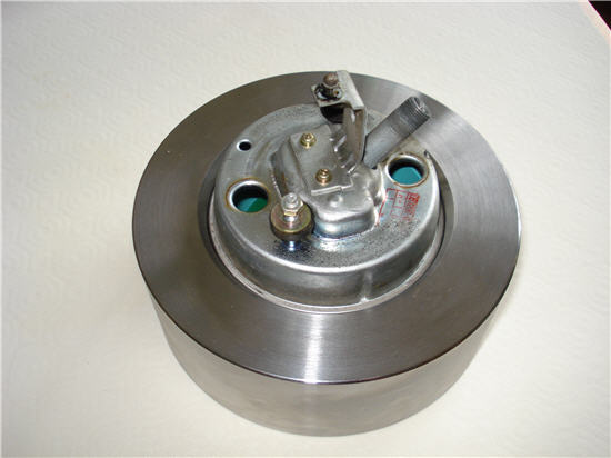

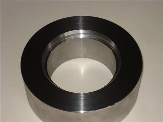

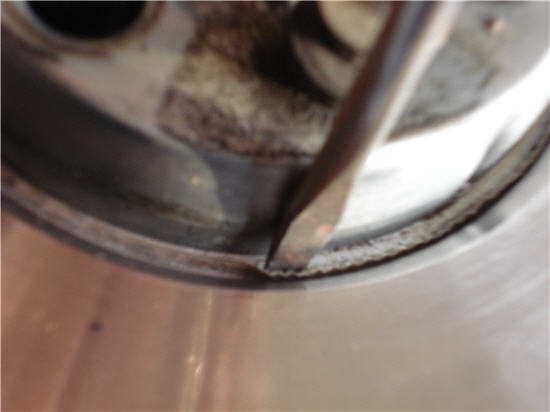

Musst du miteinem Schraubendreher aufhebeln (Aufbördeln). Dabei verbiegtmeistens der Ring nach außén stark, Kannst ein Spannband drumlegen. Ich habe mir dafür extra ein Werkzeug gemacht.
Beim Zumachen umgekehrt. Also den Ring wieder umbiegen. solltest das am besten erst einmal an einem alten Teil probieren. geht garantiert ein bis dreimal schief :mrgreen:
