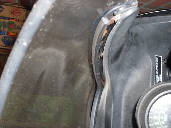

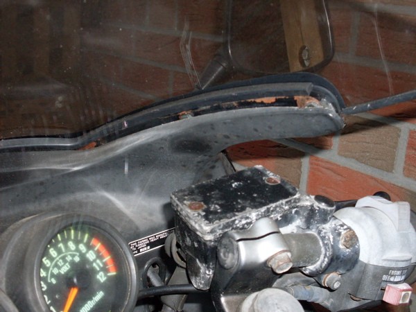

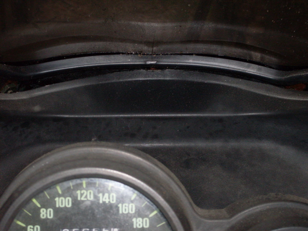

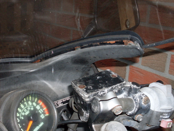

soweit ich mich erinnern kann, hatte die 83er noch keine innenverkleidung, die hatte noch einen vollwertigen scheinwerfer wie die B2, die innendings kam erst 84, nachdem man da nicht mehr zum scheinwerfer runtergesehen hat, haben die das gehäuse weggelassen.
ist aber lange her..... also wenn ich falsch liege: sorry.
ausserdem gabs glaub ich auch unterschiede beim geweih (halterung)
eventl befrag mal die seiten von buykawasaki
gruss

So hier ein paar Bilder von meiner Schale:
Dateikommentar: hier die Ansicht der Front...
SDC11288.jpg [ 144.78 KiB | 233-mal betrachtet ]

Die seiten:
SDC11292.jpg [ 155.33 KiB | 221-mal betrachtet ]
SDC11291.jpg [ 167.01 KiB | 235-mal betrachtet ]
