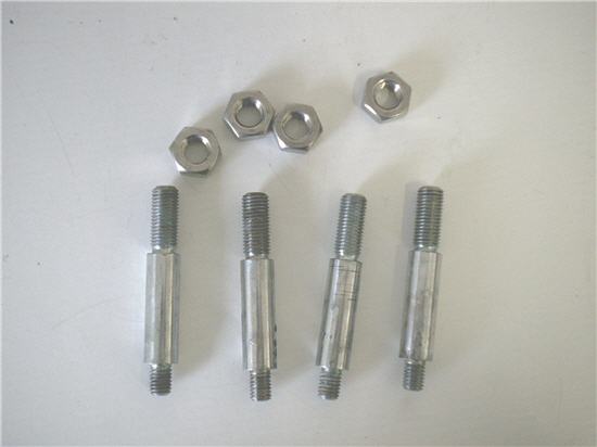

Hier hab ich auch noch ein Bild gefunden . Könnte imRahmen sogar Feingewinde sein, weil die Muttern recht schmal sind.
Montage 0158.jpg [ 17.48 KiB | 3488-mal betrachtet ]

also das mit dem Gewinde im Rahmen, das ist Feingewinde M10x1,25.
Da bei meinem Möp die Befestigungen für die Anhängerkupplung an den original Fußhalterungspunkten befestigt sind, habe ich extra Schrauben anfertigen müssen..... :idee05:

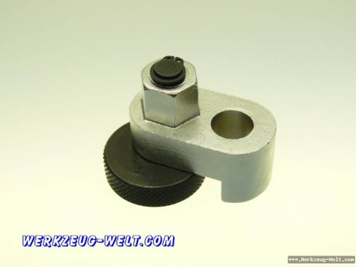

..............wie sieht so ein " Bolzenausdreher " aus und wie funktioniert er genau?
Kann mal jemand ein Bild einstellen?

aussehen tun sie wie langnüsse ( halb zoll), allerdings mit blockiergetriebe innen (oder wie das heißt). prinzip ist das gleiche, wie der anlasserfreilauf.
so sieht das set aus beispielsweise von koken
8496111__2__100__0__0.jpg [ 31.14 KiB | 3170-mal betrachtet ]

Taugt so ein "Universalteil" für verschiedene Durchmesser was?
Universal.jpg [ 59.18 KiB | 3106-mal betrachtet ]

funktioniert auch bei nicht allzu fest sitzenden bolzen. nachteil bei dem ding (ich habe auch zwei davon) ist, dass sich der bolzen verwindet beim drehen und gerne abbricht. beim fussrastenbolzen dürfte es noch gehen, bei 6er oder 8er bolzen, beispielsweise auspuff, die eh meist gammelig und spröde sind, keine gute idee.
wenn du nur ein zwei dinger ausdrehen willst, kann ich dir gerne mein set zusenden leihweise.
