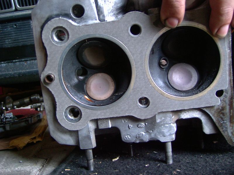

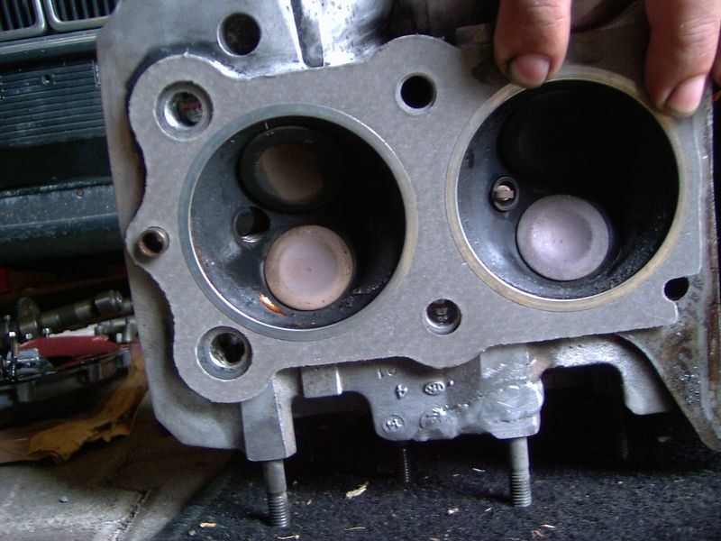

Ich wäre da etwas vorsichtiger mit dem zusätzlichen Planen, bringt eh nicht allzu viel, wenn überhaupt spürbar... :roll:
Hab an meinem 1261er Motor jetzt aber auch gemerkt, daß ich ein paar ganz leichte Berührungspunkte hatte, z.B. hier links unter dem Ventil, wo sich Kolben und Brennraum doch schon ganz leicht und zärtlich "geküsst" haben.... :engel02: :engel02:
A.JPG [ 84.29 KiB | 245-mal betrachtet ]
