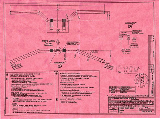

 Betreff des Beitrags: Re: Anderer Lenker Z440 LTD
BeitragVerfasst: 28.04.2009, 19:12
Ich weiß nicht ob es dir was nutzt aber das hätte ich für dich,ist keine Marke und Modell genannt.

ich hab auch vorverlegte fußrasten ^^
was genau meinst du mit "langgabeln"?
blöd wär halt nur wenn es nicht gut zum fahren ist hab ich mehr oder weniger viel geld zum fenster rausgeworfen, und das will ich natürlich nicht^^
@nobby: danke, das werd ich mir mal genauer anschauen ;)
was ist zb mir so einem lenker : http://www.louis.de/_107aec386dc49c710e ... r=10021184
doof ist nur das lenker "nackt" dort abgebildet sind und nicht an einem beispiel moped....
