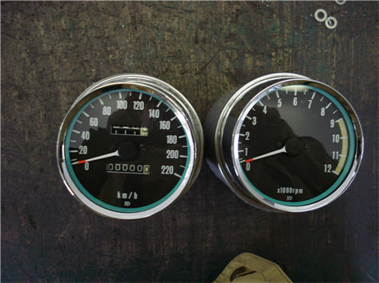

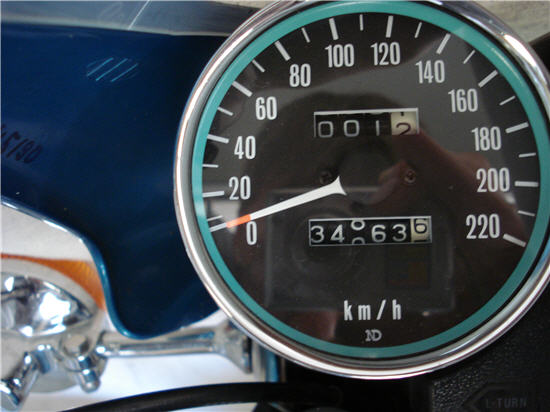

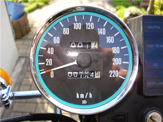

Es ist zum Kotz.....en. Da baut man alles auseinander und stellt die KM Zähler auf 0000. Passt auf, dass alles genauf fluchtet und in einandergreift. Und wieder einmal verspringt die Zahl .Jetzt bei der 650 er. Und auch schon bei meiner 900er . Bei der 900 er ist es ganz toll. Springt der tausender auf den nächsten tausender, so stehen der tausender und der hunderter aus der Flucht also bei 19.000 die 9und die 0 dahinter. Beim ersten nächsten hunderter, also zb. von 19000 auf 19100 ist die 9 dann wieder richtig undnur noch die 1 falsch.
Was mache ich verkehrt bei der Nullung ???? Wer weiß Rat??. Achim ????

Hi Gissi
Das Zählwerk wird durch dünne Haltebleche justiert.
Diese sind in der Welle von den Zahl-Rollen und in der dafür vorgesehenden Rastungen plaziert.
Du wirst nicht drum rum kommen,den Tacho nochmals zu öffen.
Die Welle (Zahlen-Trommel) nochmals mit Druckluft "langsam" auf Null zurück "PUSTEN.
Dabei beobachten,welche Zahl(Trommel) falsch springt..
Das dünne Blech rechts neben der Zahltrommel ist dann warscheinlich der Auslöser.
