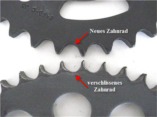

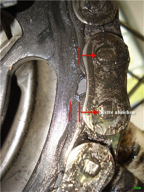

Eindeutig, die Kette ist ungleichmäßig gelängt.
Nobby, da muss ich dir eindeutig widersprechen. Ketten längen sich nicht gleichmäßig.
Nach 25.000 -50.000 km sind die so ungleichmäßig gelängt, dass da scho 2-3 cm Höhenunterschied locker drin sind,je nach Kettenstellung.
Du kannst den Kettenverschleiß auch kontrollieren, indem du die Kette an verschiedenen Stellen mal versuchst am Kettenrad nach außen zu ziehen. Du wirst sehen, dass sich die Kette stelleweise um 3-5 mm abziehen läßt.
Dann unbedingt austauschen, das das Getreibeausgangslager zu stark belastet wird durch die ungleichmäßige Längung. Am besten mit Ritzel und Kettenrad .Ritzel und Kettenrad können nur weitergefahren werden, wenn sie keinen Verschleiß aufweisen.
Hierzu noch ein paar Bilder

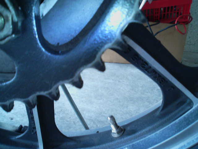

so hab die kette mal runter genommen ging ja dank schloss ratz fatz.
also ungleich gelängt scheint die kette nicht zu sein sind zwischen dem ersten und den fünfzigsten glied 80cm und die andere hälfte sind auch 80cm
@ nobby werd später mal die glieder zählen dann meld ich mich.kettenrad is`n 40er
kettenrad sieht eigendlich noch ganz brauchbar aus oder was meint ihr?
