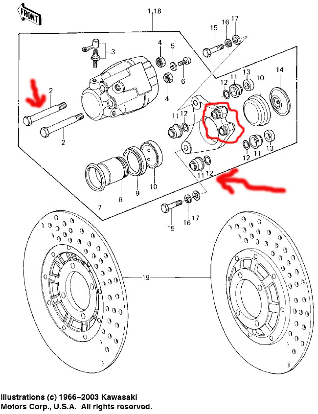

die u.a. Fiche Zeichnung gibt mir nicht richtig Aufschluss darüber, WHB auch nicht, und eine Vergleichszange habe ich auch nicht.
Werden die O-Ringe (Nr.12) ÜBER die Öffnungen des Bremsklotzhalters gestülpt, dann die Manschetten (Nr.11) darüber, dann das ganze in die Zange pfriemeln und dann abschliessend die beiden Bolzen (Nr.2) durch. Oder wie? (Die Bolzen haben keine Rillen)

In Gissi seiner Doku...26 jahre alte Z 650 Restauration....,ist ein Bild in dem man sehr gut sieht,dass der O-Ring in eine Nut sitz,welche sich innen in der Bohrung vom Anker befindet.
Die Staubkappen werden natürlich aussen ...wie ein "Condom"... übergezogen.... :mrgreen:

Hi Max.
Ich habe mir die Mühe gemacht und die zwei "wichtigen" Bilder aus Gissi seinem Thread herrausgesucht.(etwas in der Optik bearbeitet)
Das hat Gissi super gut dokumentiert.
Jetzt dürften deine Fragen beantwortet sein.

jau danke.
habe ich schon überprüft und zusammengebaut.
alles bestens!
