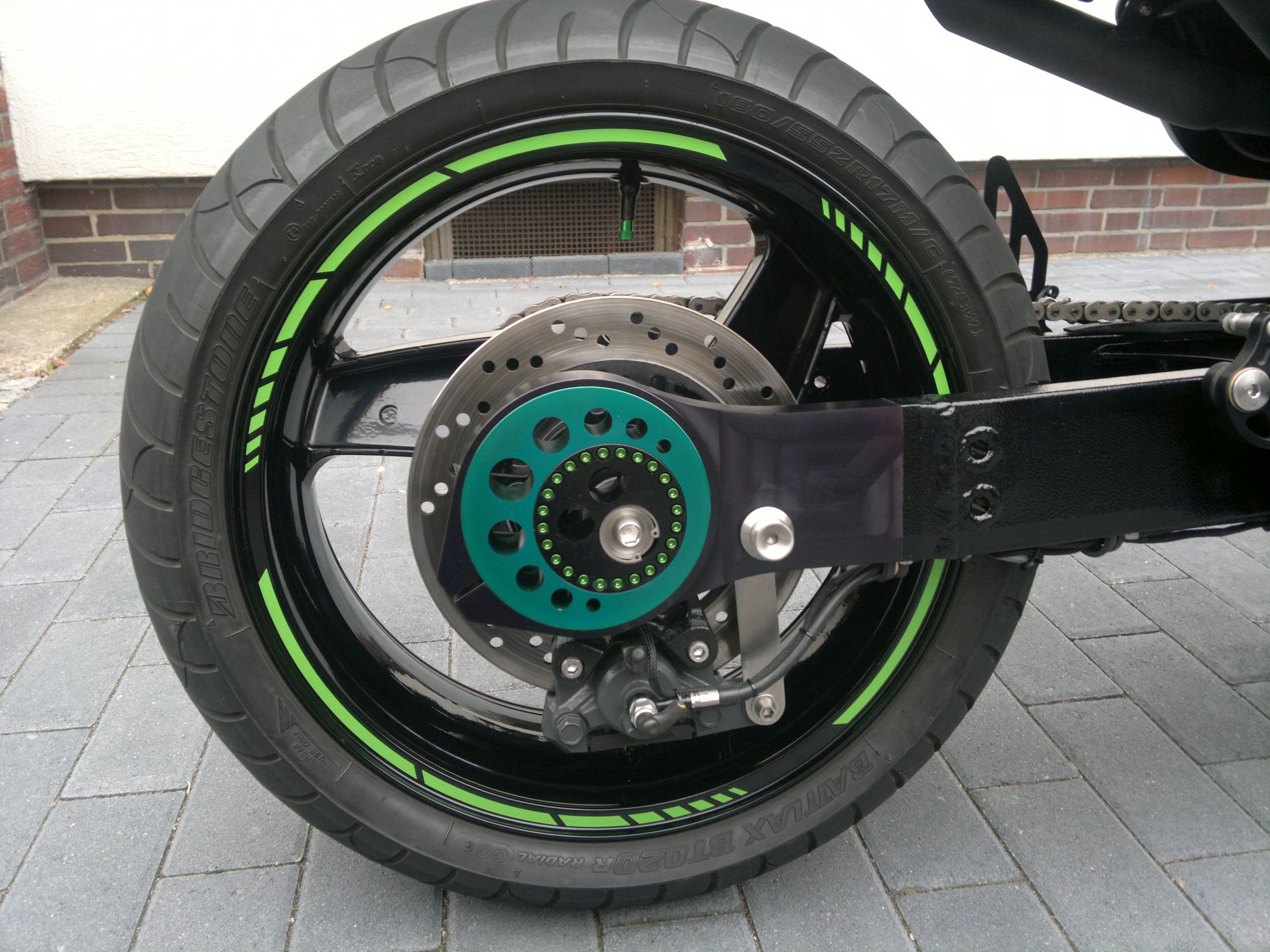

Ja, das mit dem Verschrauben find ich auch nicht besonders gut, die Ami - Dinger zusätzlich verschweissen wäre wohl auch nicht das Wahre,
sieht irgendwie zu zerklüftet aus, das Ganze... werde sie also wohl wieder verkaufen... :idee04:
Zumal mir letztens eine schöne verlängerte ZX9-R - Schwinge für relativ Kleines über den Weg lief,
da haben die Verlängerungen beim Schweissen auch einen massiven "Kern" rein bekommen und zusätzlich einen stabilen Unterzug,
da ist mir gleich viel wohler....

ja man sollte schon ein gutes Gewissen haben. ISt schließlich der eigene A..ch der dabei drauf geht wenns bei top Speed Verbindungsverlust gibt. Ich habe eingepresst, herumschweißen lassen, quergebohrt, Querbuchsen verpresst und diese dann wieder verschweißen lassen. Das sollte halten.
Fertig.jpg [ 423.21 KiB | 233-mal betrachtet ]
