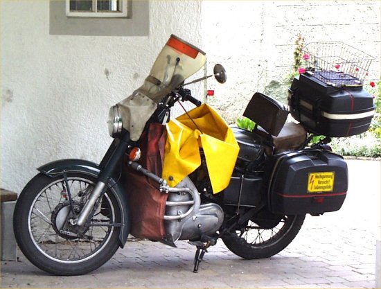

BeitragVerfasst: 12.06.2006, 10:24
Ja Michael,
ich merk schon, deine Idealvorstellung wäre dann ungefär so wie auf dem Bild.
Fährt auch sehr sparsam mit Diesel, automatische Geschwindigkeits-Begrenzung auf 80 km/h, dabei aber Sound für zum VOR-NEID-ERBLASSEN :wink: :wink: :wink:
Dateikommentar: Die Diesel von dem Decker hat' Sound wie Trecker ...
