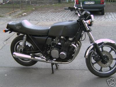

Die weitergehende Geschichte der KZT00E-011394 (Z1000ST)
Motor-Nr.: 00EE-011444
Erstzulassung 17.03.81,
also vermutlich 1980 in Kawa-City vom Band gelaufen.
Km laut Tacho: 83913 km
Vorbesitzer: ???, da im "neuen" Brief von 98 nur zwei eingetragen, und kein Vermerk über die weiteren vorhanden.
Irgendwann muss sie mal in Rocker-Kreisen gewesen sein, da sie jetzt 2 wunderschöne Spiegel hat mit "Live to ride, ride to live, Eagle Soar" dran hat.
Unter dem jetzt mattschwarz drübergejauchtem Lack sind auch noch Aukleber : "Support your local Ghost Riders" zu erahnen.
Mein direkter, nicht eingetragener Vorbesitzer ist erkennbar mal mit guten Vorsätzen an die Restaurierung geangen, neue Batterie, Felgen aufgearbeitet, vordere Bremssättel gereinigt, neue Dichtungen etc, Vergaser gereingt, aber nicht richtig eingestellt, diverse Dichtsätze gekauft, die ich dann auch mitbekommen habe und Werkstatthandbuch, aber dann hat ihn wohl der Drang verassen, das "Ding" weiter aufzubauen.
Vermute, er tendiert doch mehr in Richtung Harley, wie seine Kumpels.
Nach Grundsynchronisation der Vergaser der Vergaser sprang sie dann auch sofort an, praktisch kein Motor-Geklappere, aber ein Mords-Auspufflärm.

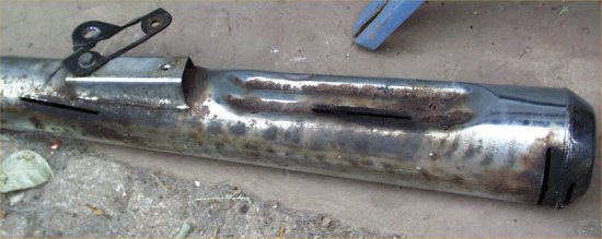

Den Grund sollte ich beim Ausbau der Auspuff-Anlage finden (der hintere Bremszyl. muss noch gängig gemacht werden) :
Irgendwelche Tom-pfiffigs haben in jeden Topf mal da, wo man es nicht direkt sieht, mit der Flex je 3 Schnitte reingemacht, damit sie "besser ausatmen" kann ! (siehe Foto)
Auch 'ne Methode "Sound" zu machen, klang aber irgendwie blechern.
Mit der jetzt erstmal drangeschraubten "No-Name-Racing" 4 in 1 komm ich jetzt mal immerhin schon auf knapp 5000 Touren, bevor sie mir abstirbt.

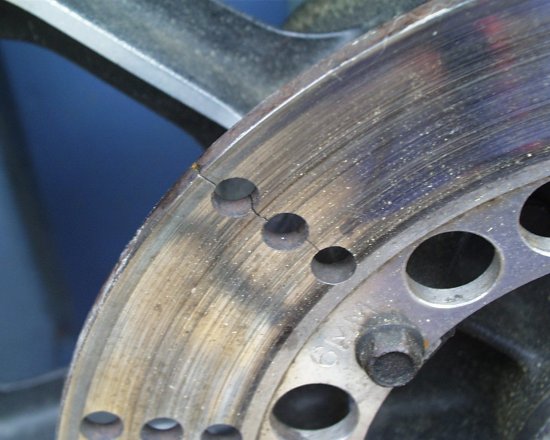

Dateikommentar: na, die ist ja wohl auch fällig ....
gerissene Bremsscheibe.jpg [ 46.76 KiB | 6831-mal betrachtet ]

PS: Auspuff
(hat keiner angesprochen)
Den jetzigen Sound kann wirklich kein Nachbar vertragen, schon garnicht meine.
Ich konnt mich dunkel an Anlagen erinnern, die ihre Dämpfung daraus bekamen, dass nach dem offenen Rohr einige Scheiben folgten, Ad: Dämpfer. Id: fragmichwas, je mehr Scheiben, desto lauter, hinten Vollscheibe, Komplett zu.
Das System will ich jetzt testhalber und der Nachbarn wegen, ausprobieren.

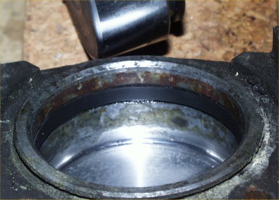

Heute gen Abend wollt ich denn mal was "konstruktives" tun und hab mich an den hinteren Bremssattel gemacht.
Also auseinanderschrauben, die Kolben mit Pressluft rausdrücken, hm.
Ja Pustekuchen, im wahrsten Sinne des Wortes:
So ca. 2mm sind sie gekommen, so dass ich gerade mal die erste Nut sehen konnte.
Jetzt hab ich erstmal "von hinten" alles mit Bolzenlöser/MoS2 vollgefüllt, und hoffe, das der seine Wirkung tut.
Die "Renntüte", die ich eigentlich als Gag dem Harry-Thunder schenken wollte (er wollt aber nich) und jetzt erstmal so dran geschraubt habe, wegen montagefreundlichkeit Hinterachse, gefällt mir auch rein optisch immer besser.
Schön schlank, zigmal leichter als die Original-Anlage (man, ist das ein Gewichts-Brummer!), gute Führung der Krümmer, da KANN nix schleifen !, aber nix Kennzeichen drauf, wohl wirklich keine Chance, die ohne Riesenaufwand durchzubekommen .....
Trotzdem bastel ich schon mal an einer Dämpfung auf naja, soweit so gut Werte !
Wieviel sind eigentlich für Baujahr 81 zugelassen ?
Die originale ist, glaub ich mit 83 eingetragen, aber das kann doch wohl nicht das Endmass aller Dinge sein, oder ?
BeitragVerfasst: 30.05.2006, 20:04
Hinterer Bremszylinder:
Das was ich gefunden habe, nennt man wohl allgemein "festgegammelt", siehe Bild.
Mit Pressluft war nix, konnte die Kolben jetzt grade mal so mit Hilfe von 2 breiten Schraubenziehern (ich weiss, heisst: -Dreher) rauswuchten, bei der ersten sichtbaren Nut angesetzt.
Da fehlten einfach die (Staub-) Dichtmanschetten.
Erkenntnis trotzdem: lass das Ganze erstmal zusammengebaut, und drück es mit der Hydraulik raus.
War hier aber nicht mehr drin , weil aller Saft schon schön abgelassen !
Aber trotzdem:
Jetzt kann's weitergehen
:!: :D :D
