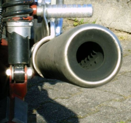

wenn du dich damit nicht selbst reingelegt hat. Wie du schreibst wenn der Motor richtig geht klingt es anders.
Fakt ist wenn du bei einer Kontrolle mit Werten gemessen wirst die höher als die in den Papieren sind hast du als Halter das Problem. Und ich bin sicher dass du den 4. Kerzenstecker immer richtig drauf hast.
Hast du keinen alten Brief der Maschine??
es gelten - das ist richtig die Grenzwerte zum Erstzulassungszeitpunkt. Aber auch damals wurden teilweise irrtümlich noch später diese alten Werte eingetragen. Und damals wurde wie schon geschrieben auch noch anders gemessen.
Wenn du einen alten Brief mit den "alten" Geräuschwerten hast sollten diese dann auch bei deiner eingetragen werden können. Ich hab eine alte Italienerin die nach den alten Daten 84 im Brief stehen hat. Gemessen werden mit heutiger Methode - mit 50 cm (nicht 75 ! ) unter 45° hinter der Schallaustrittsöffnung 99db UND DAS IST OK weil damals nach altem Verfahren gemessen in 7.5 m Entfernung und daher zu den eingetragenen 84 knapp 20 db zugerechnet werden können. Beim Tüv gab es bisher leider keine fixe Zahl - jedenfalls sind die 99db in meinem Fall absolut regelkonform !!!
Weiterhin viel Erfolg und viel Glück beim Datenfinden..
