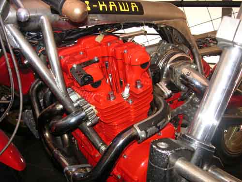

Hi!
Bin aus dem Urlaub zurück und habe, wie angekündigt, einen Besuch bei Egli gemacht.
Hier war die Frage aufgekommen wann die MRD 1 gebaut wurde und ob der Turbomotor in einen Rahmen mit Federbeinen passen würde.
Der Mechaniker mit dem ich gesprochen habe war zwar sehr kompetent und überaus freundlich (sind alle bei „Egli“) ist aber als die MRD1 auf die Strasse kam sicher noch mit der Trommel um den Weihnachtsbaum gerannt (ich meine damit: er war sehr jung).
Will heißen: Das war nicht gerade sein Fachgebiet (Schwerpunkt liegt bei Egli z. Z. auf V-Max). Also folgendes hat er gesagt: Die MRD 1 ist tatsächlich anfang der 80er Jahre gebaut worden dazu kann man folgendes Schnäppchen unter www.egli-racing.ch -Ocassionen -Eglimotorräder finden:
MRD1
1.Inverkehrsetzung in der Schweiz: 1982
total neuer Rohaufbau
ohne Polyesterteile
Fr. 44'000,--
Er wüsste nicht warum man den Motor nicht in einen Rahmen mit Dämpfern einbauen könnte. Es muss allerdings am Rahmen oben,hinten,innen eine Halterung für den Turbolager angeschweißt werden. Bei Contileverrahmen muss die obere Schraube des Dämpfers schräg abgefeilt werden (Platz für den Lader).
Vorschriften über Anzugsmomente gibt es nicht (Frage von Egliracer)
Grundsätzlich ist jede Egli ein Einzelstück und der Mechaniker entscheidet über die Details (@ Egliracer: Beim Gummi zwischen Scheibe und Verkleidung ist es so: kann muss aber nicht).
Gruß Holger
