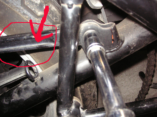

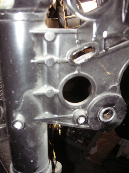

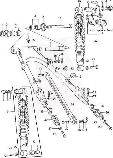

Ich habe ein paar Fragen zur Lackierung der Z1R;
bitte helft mir.
Rahmen = schwarz glänzend lackieren (glaube ich wohl)
möchte ihn strahlen lassen und lackieren (nicht pulverbesch.)
worauf zu achten (ausdrücklich sagen, dass auf Ösen etc.
zu achten ist, nichts abbrechen) Eure Erfahrung bitte.
Bremssättel = ??
Haltestange für hinteren Bremszylinder (s.Bild,Nr.19) = ??
Armaturenhalterung = schwarz gläzend wie der Rahmen ??
Stossdämpfer = ??

Den nächsten Rahmen lasse ich mir Seindenmatt lackieren und poliere ihn dann auf.Is zwar ne heinden Arbeit,aber das kommt dem Original am nächsten.Schwarz glänzend is aber auch ok.Bremssattelabstützung kannste auch glänzend machen.Die Lampenhalter sind aber im Original nicht so hochglänzend.Da würde ich wieder seidenmatt aufpolieren.

Lampenhalter sind seidenmatt
Bremsankerstrebe ist seidenmatt
Rahmen kann mann glänzend machen seidenmatt wird der von alleine.
Wieso der Quatsch über das beschichten ?? Einen Rahmen kann ich auch Seidenmatt pulvern. Und um die Gewinde brauchste Dir da keine Sorgen machen. puste ich frei oder schneide sauber nach. das gleiche gilt für Lagerstellen.

Wie werden die Gabelbrücken lackiert.....
gleicher Lack, wie der Rahmen = schwarz glänzend? Vermutlich, nicht?
BeitragVerfasst: 12.12.2008, 11:17
Nein sind leicht Matt, hab noch neue da kannste Dir ansehen.
