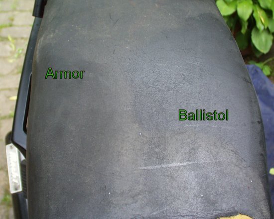

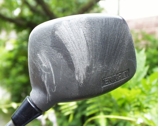

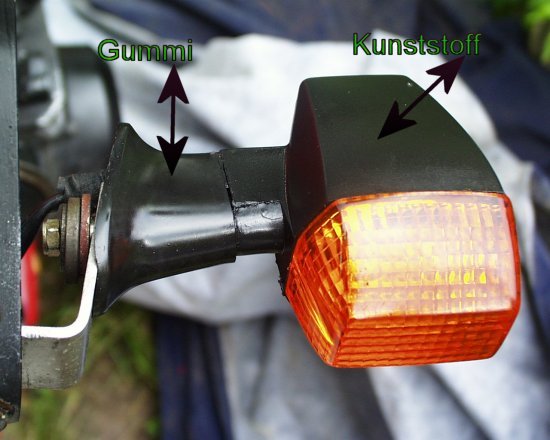

"Kurzzeit"-getestet jetzt:
Armor All
Ballistol (auf Leder)
Ergebnisse:
Armor All tut gute Dienste auf normal vergrautem Kunststoff und
Gummi, auf richtig verwittertem Kunststoff (siehe Spiegelgehäuse) muss man wohl noch vorarbeiten, und das Verwitterte vorher "wegmachen".
Kann man ja auch direkt mit dem Fingernagel wegkratzen, da hilft dann kein "Bauerblind" mehr, aber mal ausprobiert.
Bei Leder würde ich von beiden Ballistol bevorzugen.
Rest siehe Fotos.

für den Spiegel empfehle ich Sonax Kunststoff Neu - hab aber leider kein Bild vorher/nachher
viele Grüße
Michael
