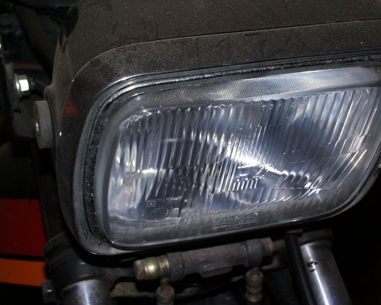

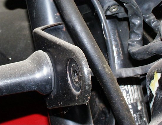

Möchte an meine Z1000St den Scheinwerfer von meiner 750er L4 dranmachen, weil der, eckig, besser zum Design der ST passt (meine Meinung), da ist alles eckig, hat auch den schöneren, von den Proportionen besser passenden Tank (eckig) für ein "big-bike", gottseidank, hasse diese Tropfenform-Dinger, passen nicht zu einer "Grossen", naja. (meine Meinung). Punkt. BASTA !
Aber jetzt:
Hat es irgeneine Kawa mit 40mm Standrohrdurchmesser wie bei der 1000St, mit dem "abgeknickten" Lampenhalter für den breiteren, rechteckigen Scheinwerfer ?
Und: wenn ja, hätte den einer (übrig) :?:
Möchte schon einen verbauen, wie den bei meiner 750er,
nicht irgend so ein Zusatzteil, welches das Standrohr NICHT abdeckt :D

Der war auch an der Z1000j und die gabs auch mit eckiger Lampe!
BeitragVerfasst: 26.07.2008, 00:09
Jein, so nicht und doch wieder richtig...
Also, der von der J passt nicht!. Die Ärmchen sind wegen der schmaleren runden Lampe zu nah beieinander. Und biegen ist doof (hab ich vor 20 Jahren mal gemacht - war echt arm)
Der abgebildete Lampenhalter ist aber grundsätzlich der Richtige. Denn natürlich gabs nix mit 40mm Durchmesser. Also fallen all die, die mittels Röhrchen über die Standrohre gestülpt werden, weg!
Alternativ, dfas machen die R Leute mit Zephyr und anderen dickeren gabeln so, kann man sich die Röhrchen selbst machen (lassen) und die passeneden Arme dranbruzeln, beischleifen, schwarz lackieren und gut ist.
Am allereinfachsten dürfte es aber sein, den von der 1981er GPZ1100B1 (!) zu beschaffen, der ist von der Konstruktion wie der abgeildete, hat aber dafür von vorneherein die Maße, also den Abstand, für einen Rechteckscheinwerfer...
Ob das Teil allerdings an die Gabelbrücken einer ST passt...?

Also ich hab das Teil jetzt mal ausgebaut,
und auf dem Foto mit meinen Wunschmaßen versehen.
Aber sowas gibt es ja wohl nicht.
Dann werd ich mir wohl denn mal ein passendes Rohr suchen, die Winkel von dem hier an das Rohr machen etc. ....
