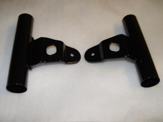

Wie ist das eigentlich mit den Lampenhaltern bei den genannten Modellen, gehören da Gummis oben und unten dran, die ein Klappern am Standrohr verhindern?
Gis
Dsc07968.jpg [ 15.78 KiB | 1244-mal betrachtet ]

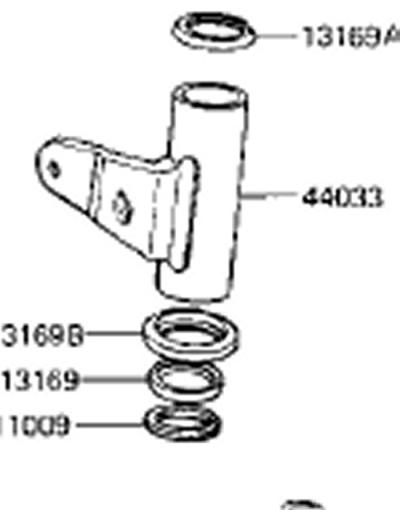

Also, das ganze Geraffel oberhalb und unterhalb des Lampenhalters brauche ich vier Mal (zwei mal rechts und zwei Mal links) Wer was hat und die Brocken loswerden möchte darf sich gern bei mir melden! :)
Gis
Bild4.jpg [ 13.71 KiB | 1225-mal betrachtet ]
BeitragVerfasst: 23.02.2008, 00:24
Hallo Gismo,
den Kram gibts glaub ich nicht mehr. Also NEU.
Brauchst aber auch nicht alle. Die oberen und unteren als Abschluß halt ich für sinnvoll - sonst rappeln die Bleche hin und her...
Die Gummiringe kann man vermutlich selbst machen oder n paar dünne O-Ringe nehmen.
Hab ich jahrelang so gemacht (ok, inzwischen hab ich den Kram komplett dran...ganz oschinal)
