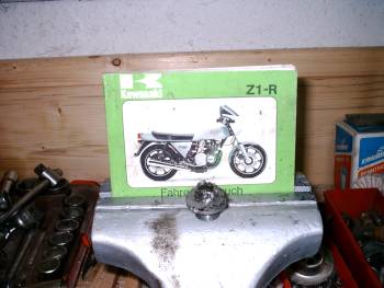

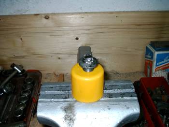

Die Schraube von Alex´ Gabel hat mich Inspiriert mal den Anfang einer möglichst Interessanten und hoffentlich wachsenden Sammlung von Bildern der User von schön vermurksten Schrauben anzulegen! Also her mit euren "Exponaten"!
In meinem Fall handelte es sich um eine Ölablasschraube. Die letztendlich Erfolgbringende "Werkzeugkombination" war ein 1,5m langes Rohr und eine 50cm lange Rohrzange!!

Und? Wo ist die Schraube??

:oops: Scheiß Kamera..., ich saus noch mal runter und probiers nochmal

Ich weiss garnicht was Ihr alle habt,
ist doch das Teil auf dem "Kleinem"Schraubstock ,was keine Kanten mehr besitzt .
aber respeckt Harry ,ich hätte sie wahrscheinlich nicht ander´s raus gekriegt .....zumal ich Gas-und Wasserinstallateur bin und immer eine
Rohrzange oder ähnliches griefbar habe, wenn ich am Auto oder Moped-schrauben bin :D

Ich seh sie, ich seh sie !!!!!!!!!!!!!
Oder zumindest das, was davon übrig ist...... !!!! :wink:
...ach das habt ihr gesehen? Saubande!

:shock: ja wo denn?
ich seh nix Bild

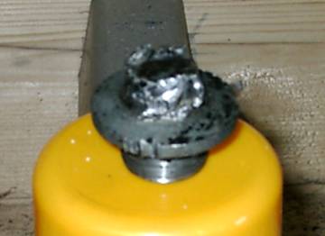

zweiter versuch
nu Besser!

:D jo, nu iss bessar. Boah ehh, hättest Du die nicht schneller rausgebohrt? Warum ist die denn so vergnadelt? Hast Du die mit ner Zange aus dem Sanitärbereich verschraubt? Warum machst Du sowas denn selbst, wennste das nicht kannst? Hat keiner Deiner Kumpels Ahnung vom Schrauben? Nänänänää, tutdat wirklich nout?

Schon normal verschraubt, aber nicht mitn Drehwurmschlüssel.
Erster untauglicher Versuch fand aber doch mit der Ratsche statt.
Wenn die Nuss einmal drübergesaust iss, nimmt das Unglück seinen Lauf.
Meine Unterärme sollten aber warscheinlich mal Oberschenkel werden.

Flex (Dremel) nehmen und auf das nächst kleinere Maß zuflexen. Lacht nicht, ist einfacher als rausbohren. HAt mir mal nen Pole gezeigt, der aussem Vollem Schrauben "geschnitzt" hat sozusagen der Vorreiter von Billet-Teilen. Ist knapp 30 Jahre her.
Oder Kreuzschlitzen, aber das nutz nix, wenn sie saufest ist.
