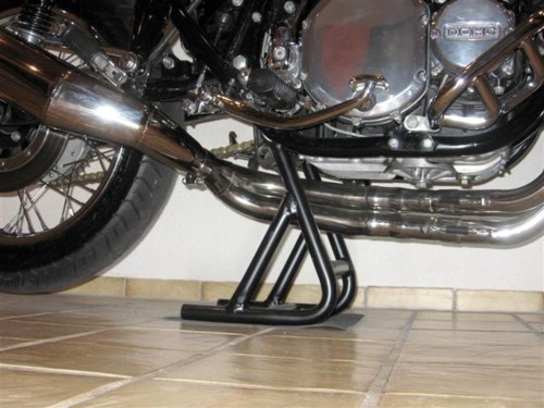

Im Winter stellt sich den Fahrern mit Zubehör Auspuffanlagen manchmal die Frage wie mach ichs meinem Möpi übern Winter am Bequemsten ohne Hauptständer meist nicht so Einfach deshalb etwas Gehirnschmalz Investiert für das.

Frage: Wie wird der Ständer betätigt, wie bocke ich die Karre auf??

An dem Ständer sind oben zwei Halbschalen angeschweist und innen mit Filz belegt.
Der Ständer greift links und rechts am Querrohr des Rahmens hier sind ca 2 cm Platz an diesem Querrohr befindet sich auch die Halterrung für den Orig Ständer.
Steht das Möpi auf dem Seitenständer wird der sagen wir mal Winterständer :D von rechts unters Möpi geschoben und mit den Halbschalen an den Rahmen gedrückt.
Möpi gerade stellen und auf einen der unteren Ausleger tretten rollt völlig leicht in seine Winterposition. :D
