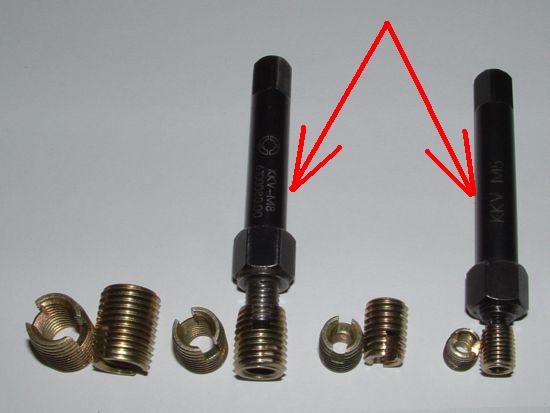

BeitragVerfasst: 20.03.2007, 12:23
Dann braucht er noch das Werkzeug :wink:
DSCF0005.JPG [ 27.03 KiB | 3996-mal betrachtet ]

diese Buchsen sind von der Firma Kerb-Konus und unter dem Namen ENSAT Buchsen in jedem - zumindest fast - Metallbetrieb in der Reparaturabteilung zu finden. Vielleicht kennst du ja jemanden....
Hier für deinen Fall ist die Richtige aber leider nicht dabei. M8 hat Gewindesteigung 1.25, diese M6 Buchsen aber 1mm. du kannst die Buchse montieren, die volle Auszugskraft wird aber nicht erreicht weil im Kopf ja bereits das normale Gewinde geschnitten ist. (ich geh mal davon aus dass der 8ér Stehbolzen eben kein Feingewinde hat.
Jablos Tip mit den Bol-Dor Bolzen ist wohl der beste. Als weitere Möglichkeit würde ich ggf Gewindestifte M8 Hohlbohren, M6 einschneiden und diese Buchse im Kopf bis zum Bohrungsgrund eindrehen. In einer geschlitzen hohen Mutter ist der Gewindestift auch im Schraubstock oder in der Drehmaschine sicher zu spannen ohne das Gewinde zu beschädigen..

Das Werkzeug kannst sparen. eine Schraube passender Grösse und eine Kontermutter tun den gleichen dienst. Vorausgesetzt es bleibt bei einzelnen Buchsen...
Manne

BeitragVerfasst: 20.03.2007, 15:19
Ich rede jetzt von den Gewinde Buchsen, wie auf den Bild, da braucht man das Werkzeug.
Und die Buchsen Halten nun mal sind ja auch von der Industrie :wink: .

motorbox hat geschrieben:
Richtig ..ja.. und genau da (in der Inustrie) verwendet der Werker - wenn es um einzelne Buchsen geht - oft nur eine Schraube mit aufgedrehter Mutter. Wie es der Vertreter der Buchsen - hinter vorgehaltener Hand - verraten hat. :shock: Die Buchsen sind ja selbstschneidend. Und mit der Schraube in der Ständerbohrmaschine sind sie auch zu montieren..... funktioniert genauso und er muss für das Werkzeug nicht lange an der Werkzeugausgabe anstehen..
Manne :wink:
Und die Buchsen halten auch - deren Auszugskraft ist höher als Abreisskraft der zu montierenden Schraube selbst in hochfester Qualität.
WENN die Buchse in massives Material eingedreht wird. Bei eindrehen in Bohrung mit Gewinde mit anderer Steigung steht aber logischerweise nicht die volle Auszugskraft zur Verfügung. - Schneide auf eine Schraube ein 2. Gewinde gleicher Nenndurchmesser - aber anderer Steigung. Da bleibt von den Gewindegängen nicht viel übrig. Bei der Gewindbohrung analog.. :x
