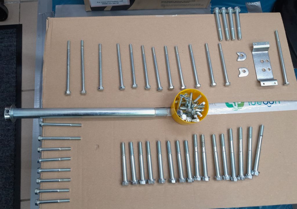

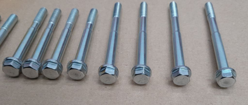

frisch verzinkte Schrauben und anderen Kleinkram finde ich immer gut :idee05:
20261016_163422.jpg [ 161.93 KiB | 4-mal betrachtet ]
20261016_162840.jpg [ 116.08 KiB | 2-mal betrachtet ]
