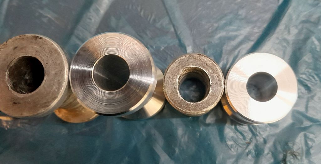

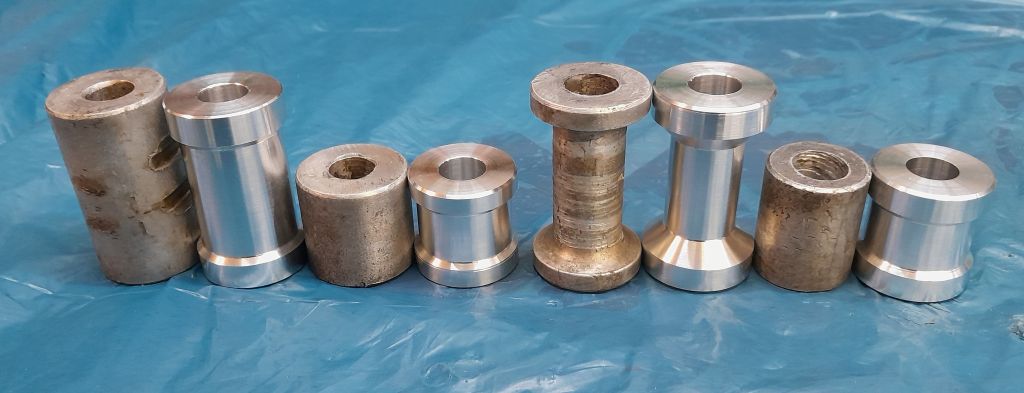

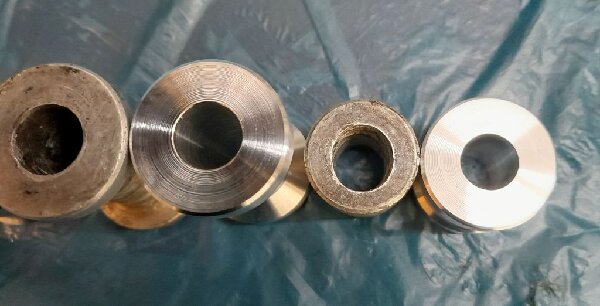

der Kleinkram muss ja auch erledigt werden,die Motordistanzen waren ziemlich fertig und die 12mm Bohrung hatte an einigen Stellen schon 14mm Durchmesser.
20261009_125058[1].jpg [ 121.59 KiB | 7-mal betrachtet ]
20261009_125128[1].jpg [ 109.38 KiB | 11-mal betrachtet ]

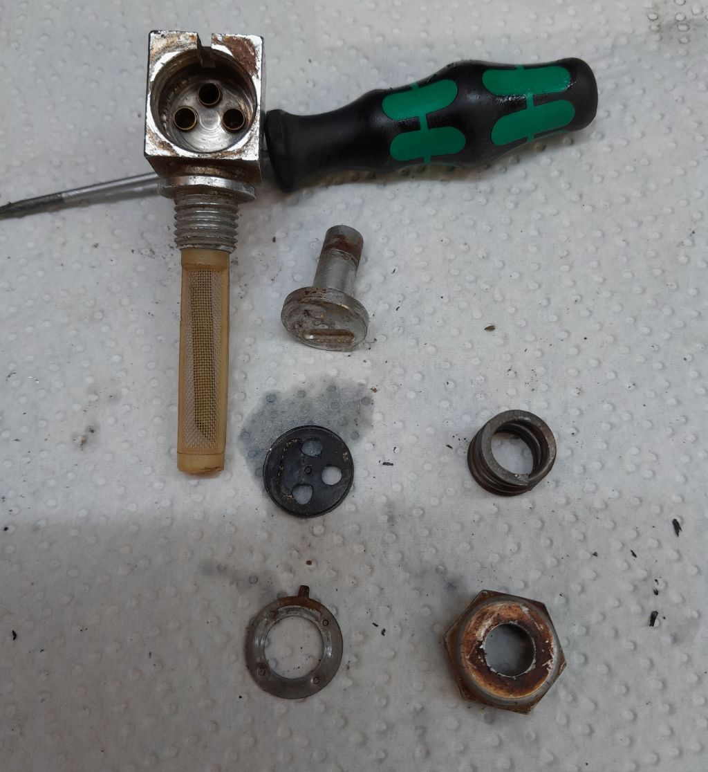

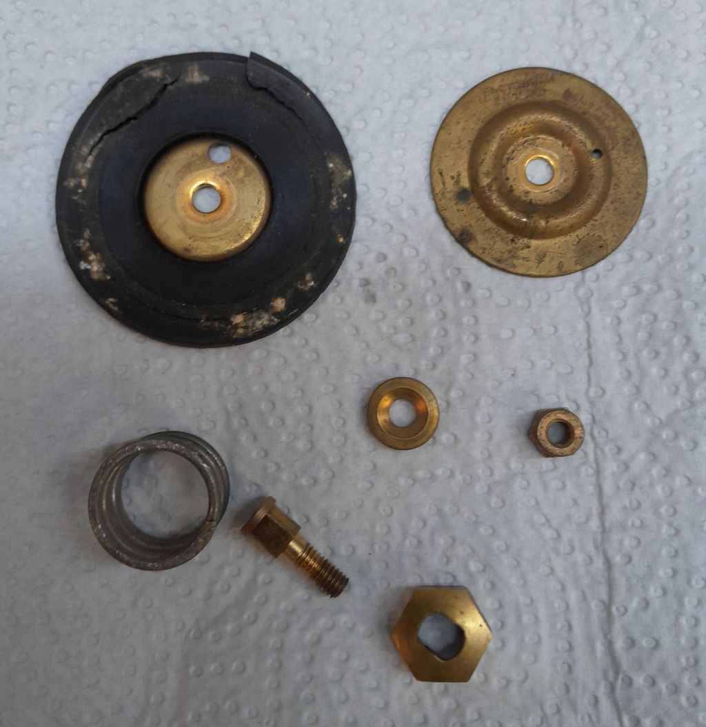

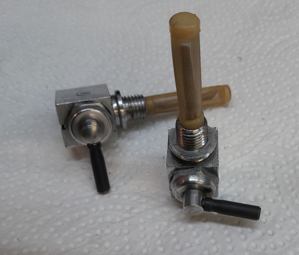

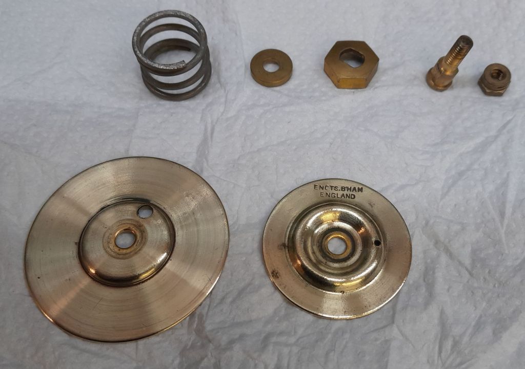

die Benzinhähne waren nach 40 Jahren Standzeit ziemlich korrodiert,
lagen jetzt schon einige Tage in Kriechöl.
Das Zerlegen war trotzdem kein Spass und ich hatte wenig Hoffnung das die noch mal funktionieren.
Erstaunlicherweise sind die Dinger,nach einigem Schleifen und Polieren,aber wieder dicht.
20261010_151505[1].jpg [ 192.79 KiB | 7-mal betrachtet ]
20261010_154109[1].jpg [ 134.3 KiB | 9-mal betrachtet ]

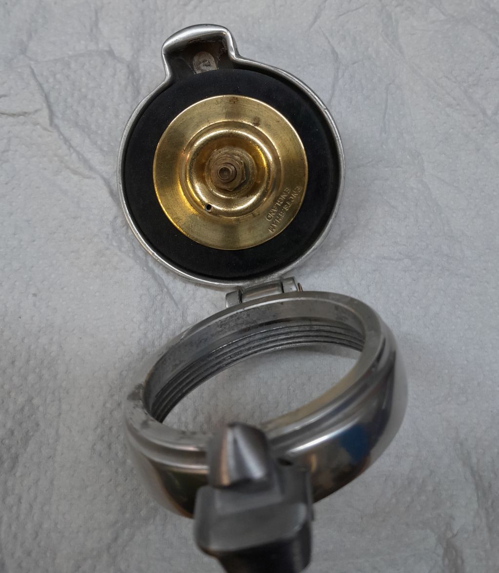

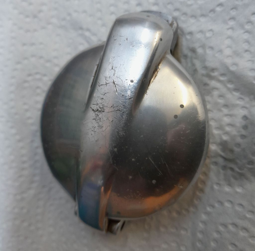

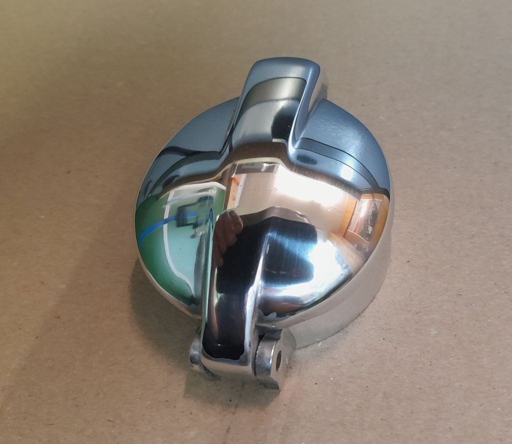

der Tankdeckel brauchte auch noch etwas Zuneigung ...
20261009_140457[1].jpg [ 139.18 KiB | 8-mal betrachtet ]
20261009_143745[1].jpg [ 173.21 KiB | 9-mal betrachtet ]
20261009_150734[1][1].jpg [ 148.31 KiB | 9-mal betrachtet ]
20261010_144233[1].jpg [ 114.29 KiB | 7-mal betrachtet ]

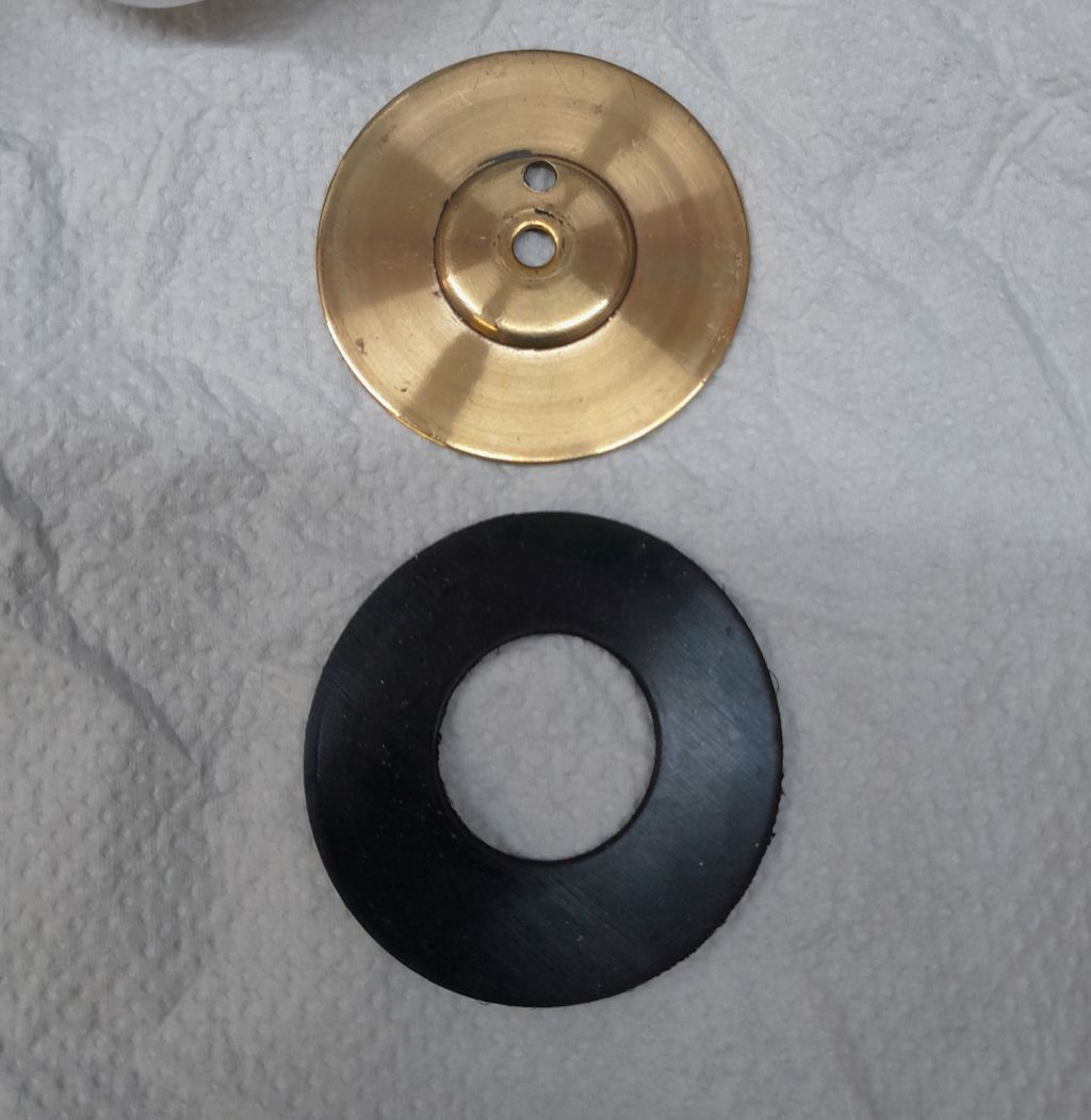

die Dichtung gibt es nicht mehr,kann man aber aus NBR (früher Perbunan) nachbauen.
20261013_141121.jpg [ 162.92 KiB | 1-mal betrachtet ]
20261013_141237.jpg [ 190.34 KiB | 1-mal betrachtet ]

:winken01: Super machste das! Aus was für nem Material ist der Tankdeckel? Vorher sieht man Risse in der Oberfläche was ja eher für Chrome spricht und dann komplett poliert, eher Alu..Risse kann man ja nicht so einfach entfernen, wenn es Chrome ist,..
 Betreff des Beitrags: Re: suche Infos zu 73er Egli
BeitragVerfasst: 13.10.2026, 18:59
der Deckel ist komplett aus Aluminium,war nur ziemlich verkratzt.
Ich finde die Form ganz gut,schön oldschool.
