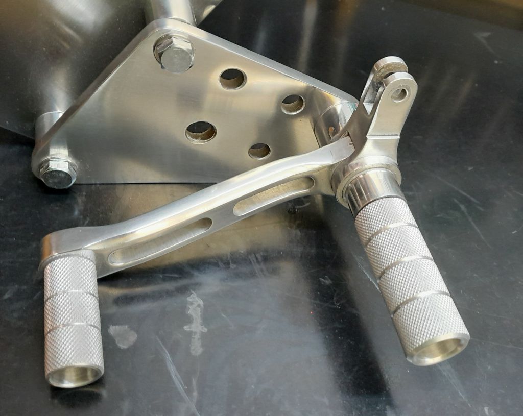

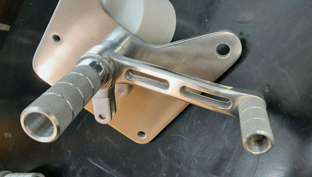

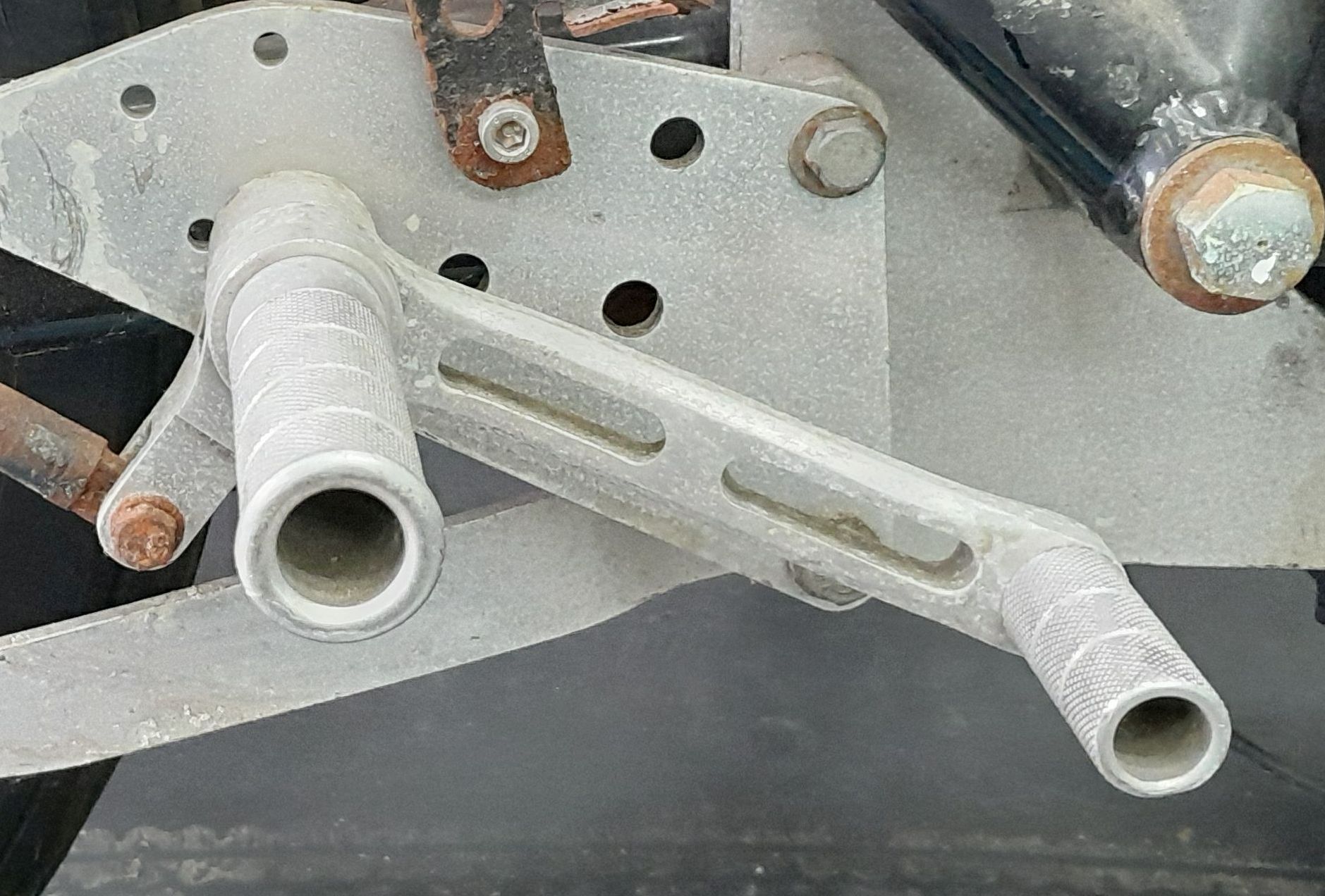

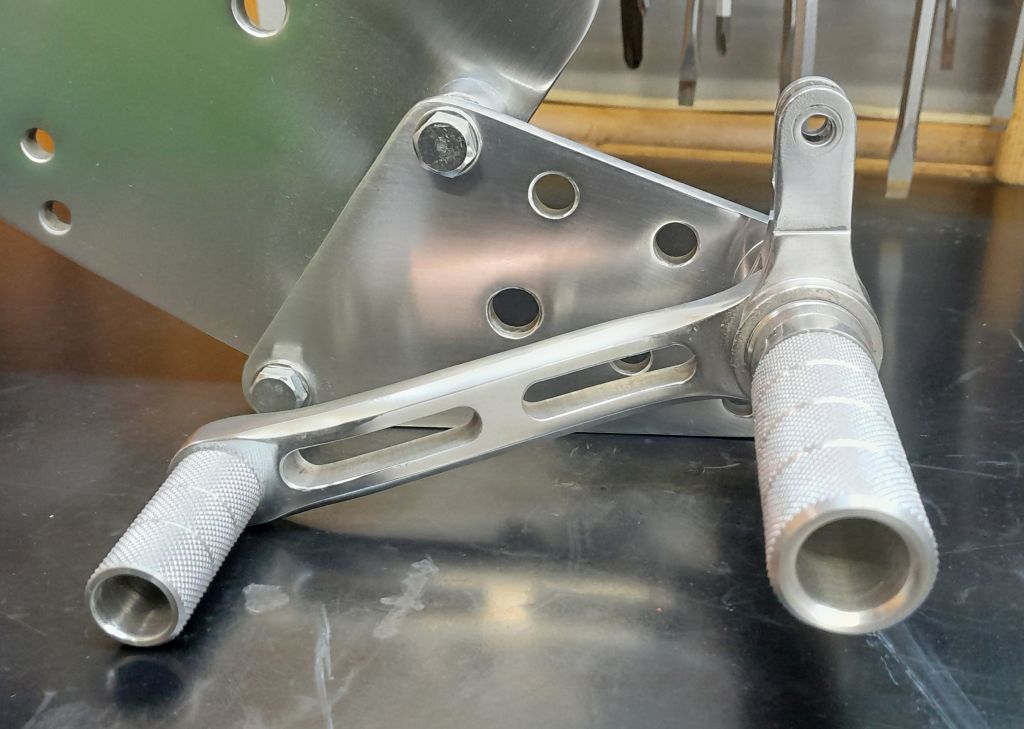

Die Rastenanlage hatte auch schon mal bessere Zeiten gesehen,an einigen Stellen war die Rändelung auch stark vermackt.
Rasten habe ich abgedreht und neu gerändelt,alles geschliffen und leicht poliert.
Die Konstruktion der Rasten ist gar nicht schlecht,die Ausleger für die Gestänge lassen sich über eine Madenschraube in alle Richtungen verstellen.

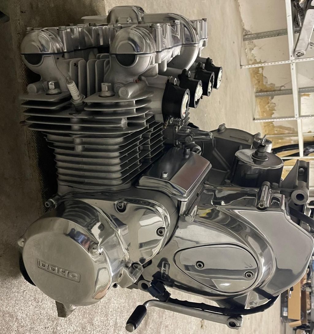

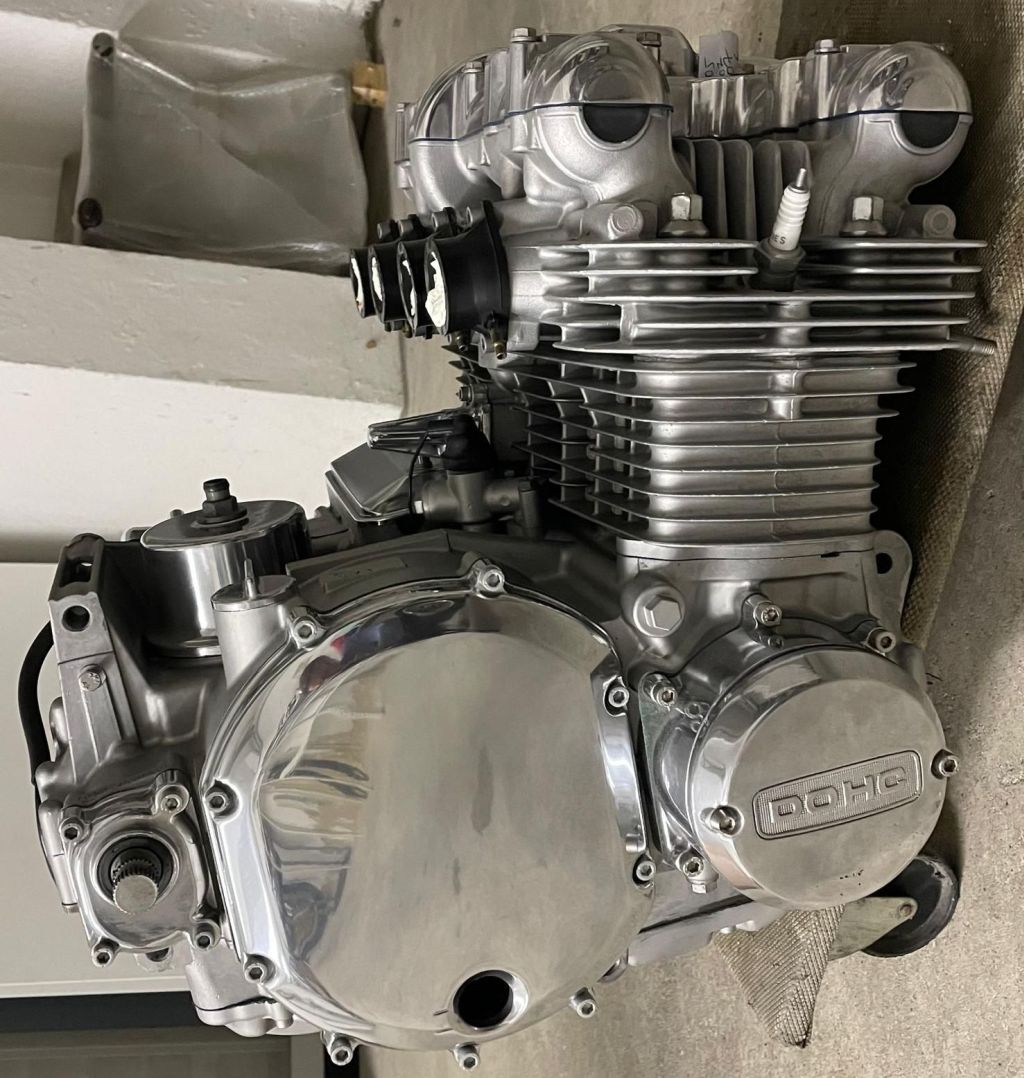

heute schon den Ersatzmotor bekommen,der erste Eindruck war ja gar nicht so schlecht.
IMG-20260924-WA0008[1].jpg [ 174.1 KiB | 2-mal betrachtet ]
IMG-20260924-WA0009[1].jpg [ 184.43 KiB | 2-mal betrachtet ]

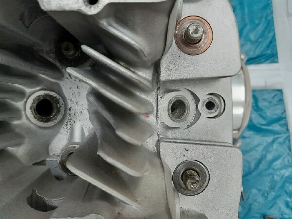

Da ich aber keinem,nicht selbst überholten,Motor traue wird das Ding erstmal zerlegt.

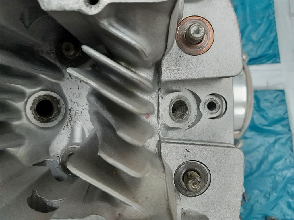

Zuerst sind mir die perfekt verteilten Kupferdichtscheiben unter den Zylinderkopfmuttern aufgefallen.
20260929_124219.jpg [ 123.93 KiB | 5-mal betrachtet ]
20260929_124205.jpg [ 163.79 KiB | 3-mal betrachtet ]
Ventildeckel abgeschraubt und Steuerzeiten kontrolliert,waren natürlich 1 Zahn daneben.

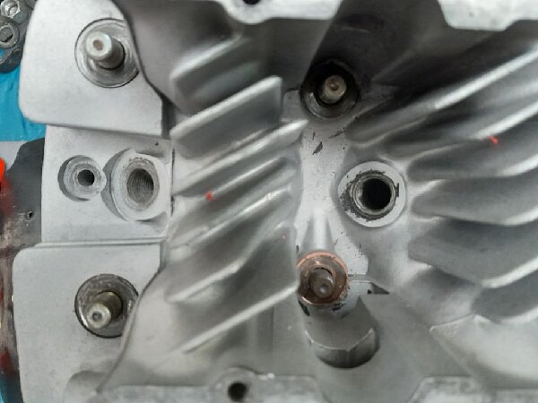

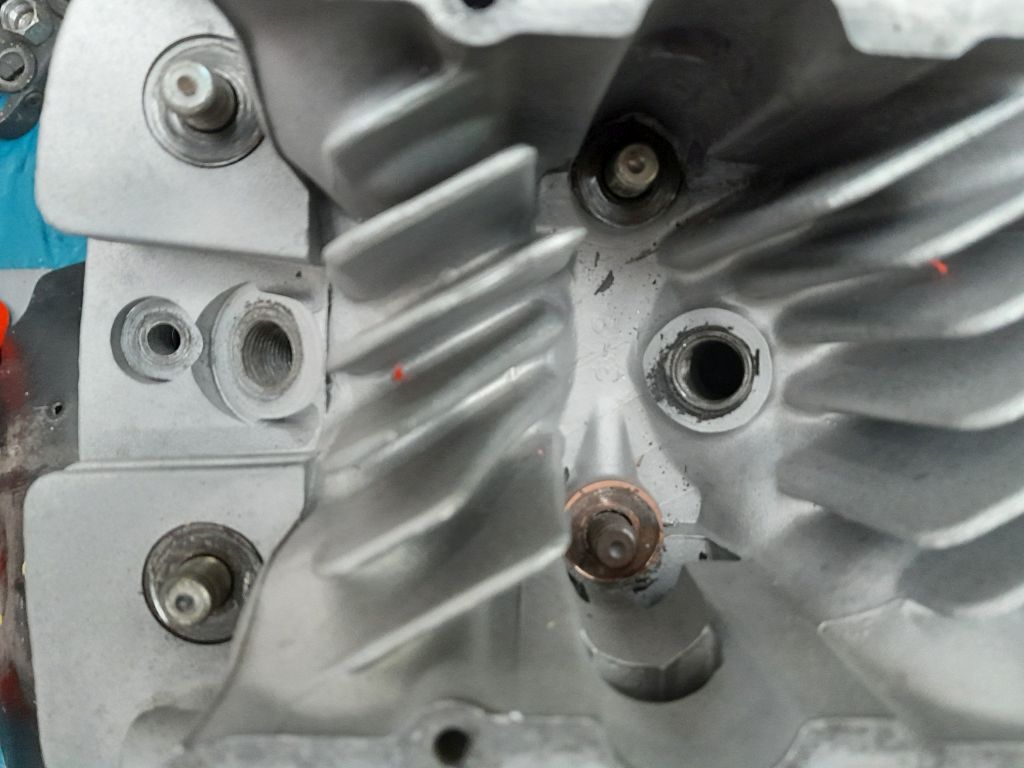

Nockenwellen raus und Kopf demontiert,wieder diverse vermurkste Lagerbockgewinde gefunden.

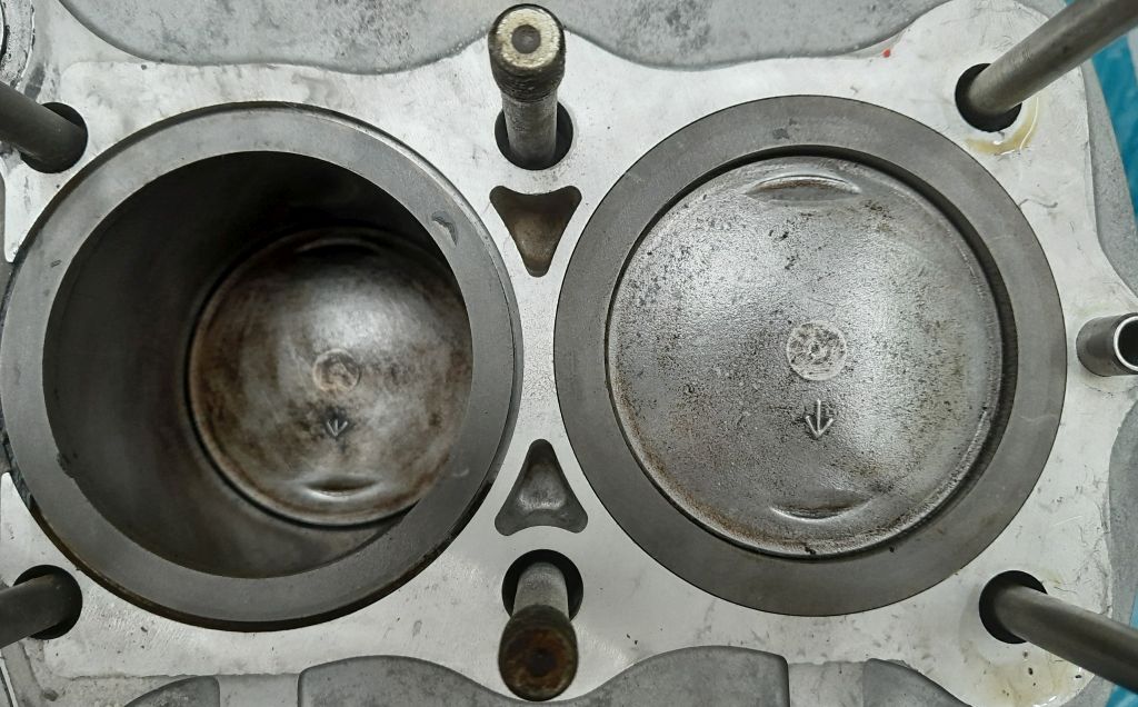

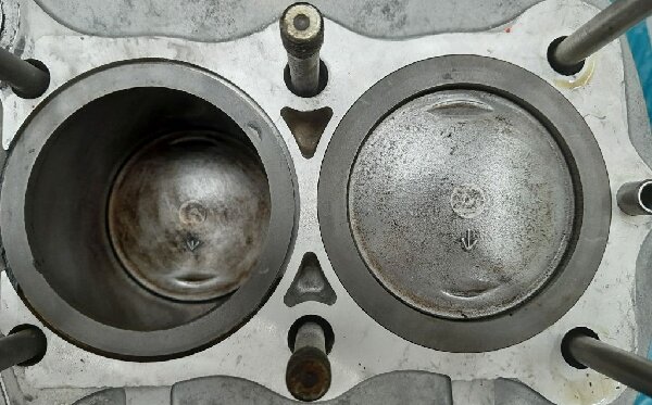

Danach wurde es schon interessanter,irgendein Spezialist hat mal die Laufbuchse vom 2. Zylinder gewechselt.
Da hat die Kopfdichtung aber richtig Spaß ...

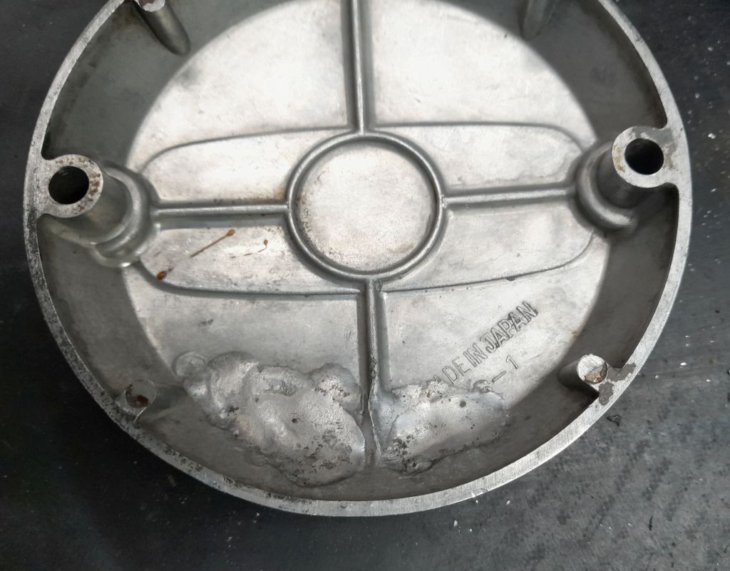

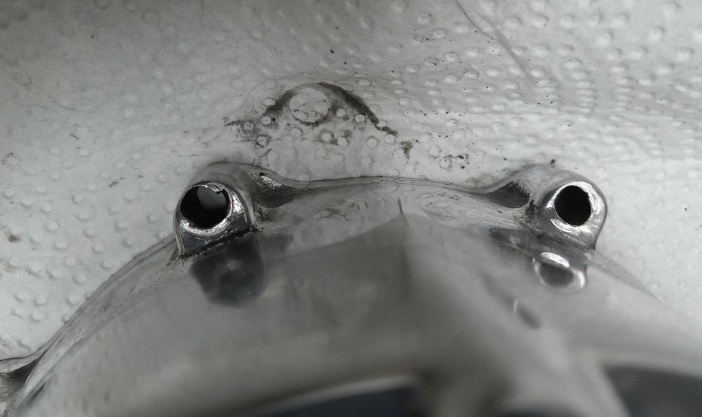

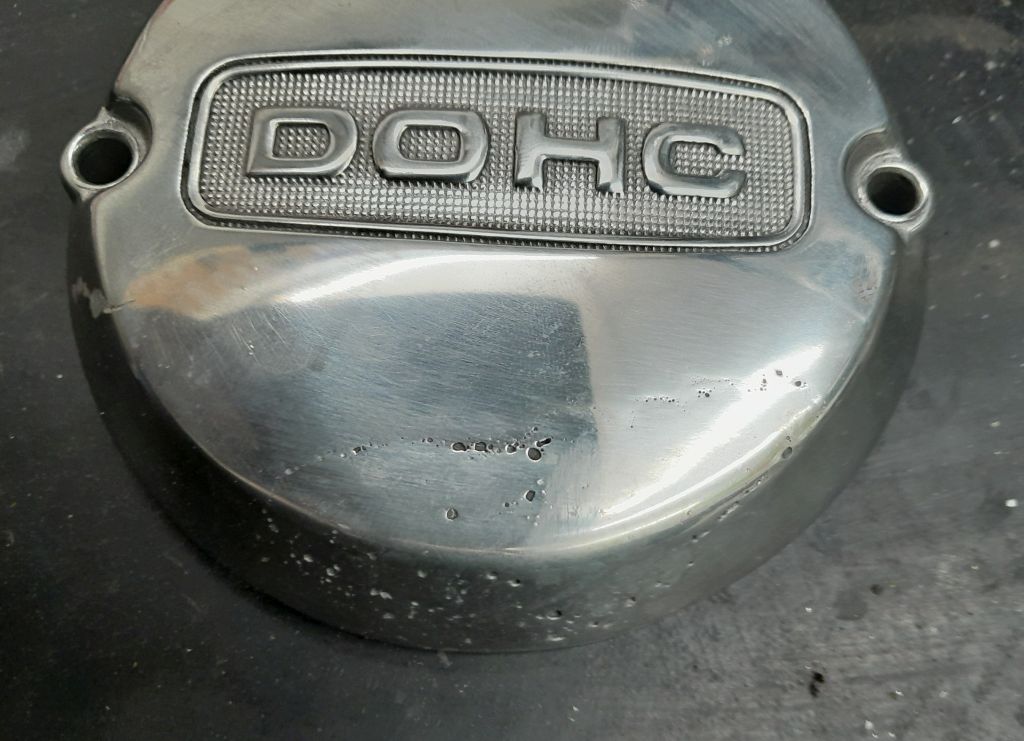

einige Motordeckel sind zum polieren hervorragend geschliffen worden
20260929_132057.jpg [ 123.05 KiB | 4-mal betrachtet ]
man kann die Dinger auch löten :shock:

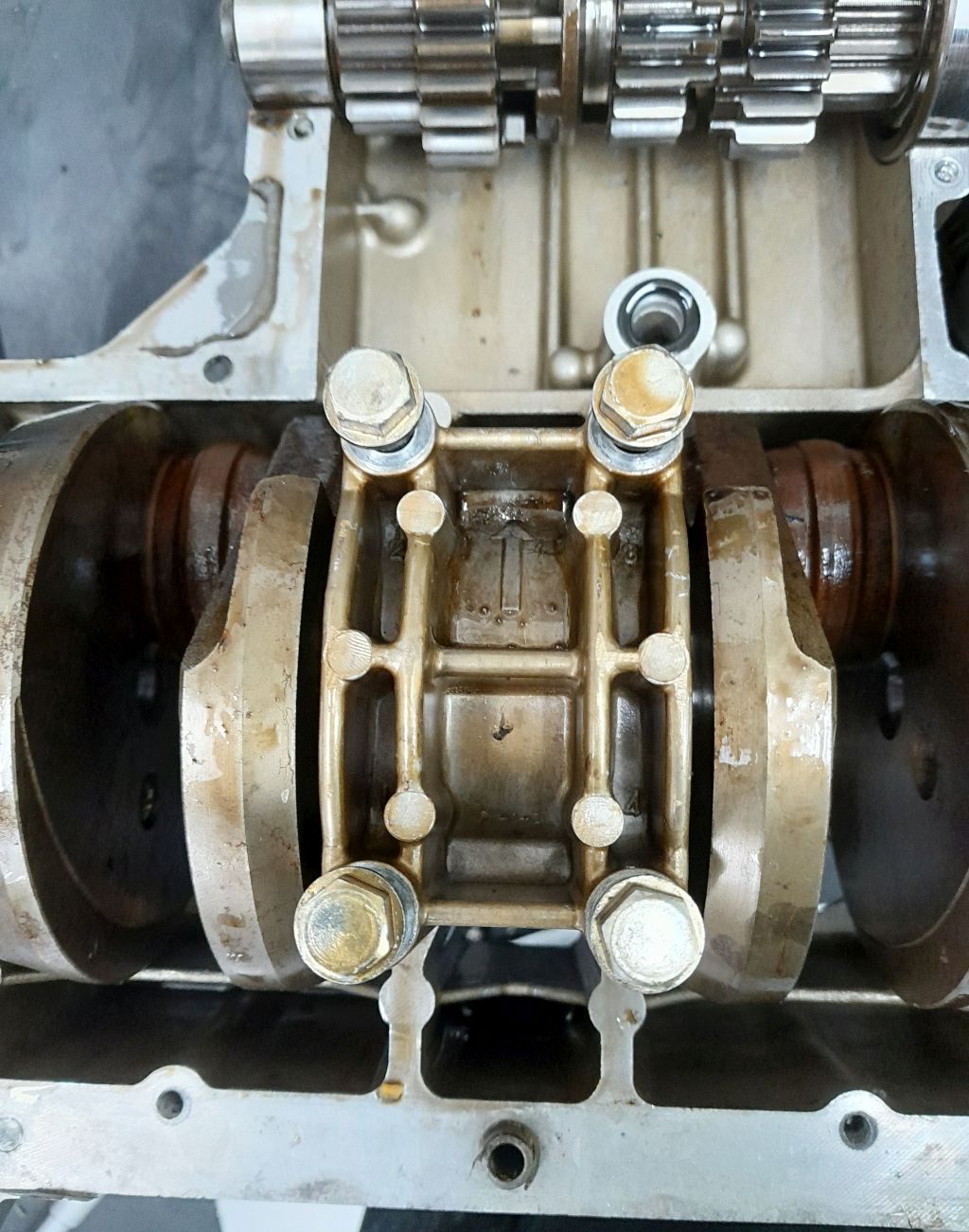

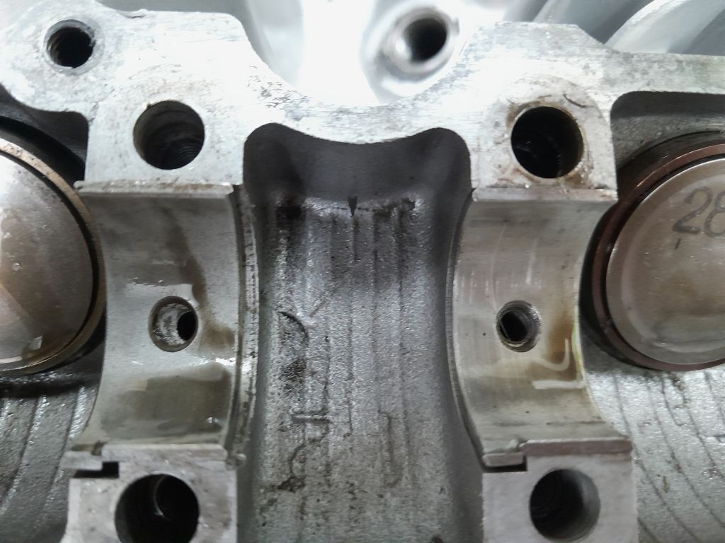

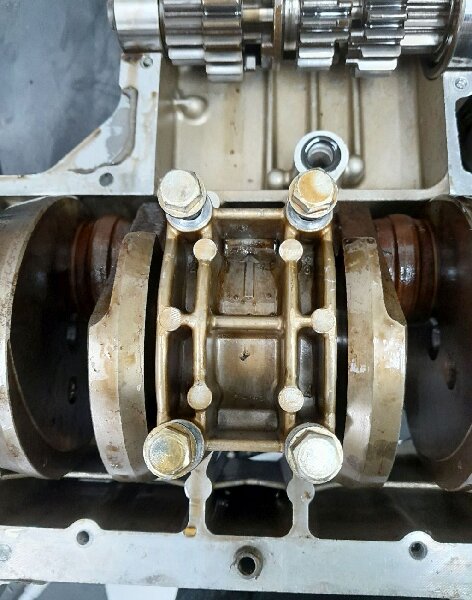

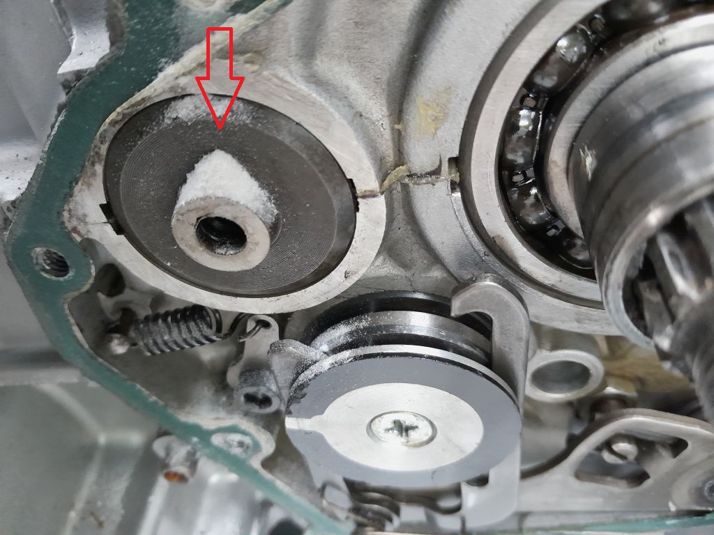

Hauptlagerbock Kurbelwelle,warum macht Kawasaki da einen Pfeil drauf :idee04:
20260929_143945.jpg [ 240.59 KiB | 4-mal betrachtet ]

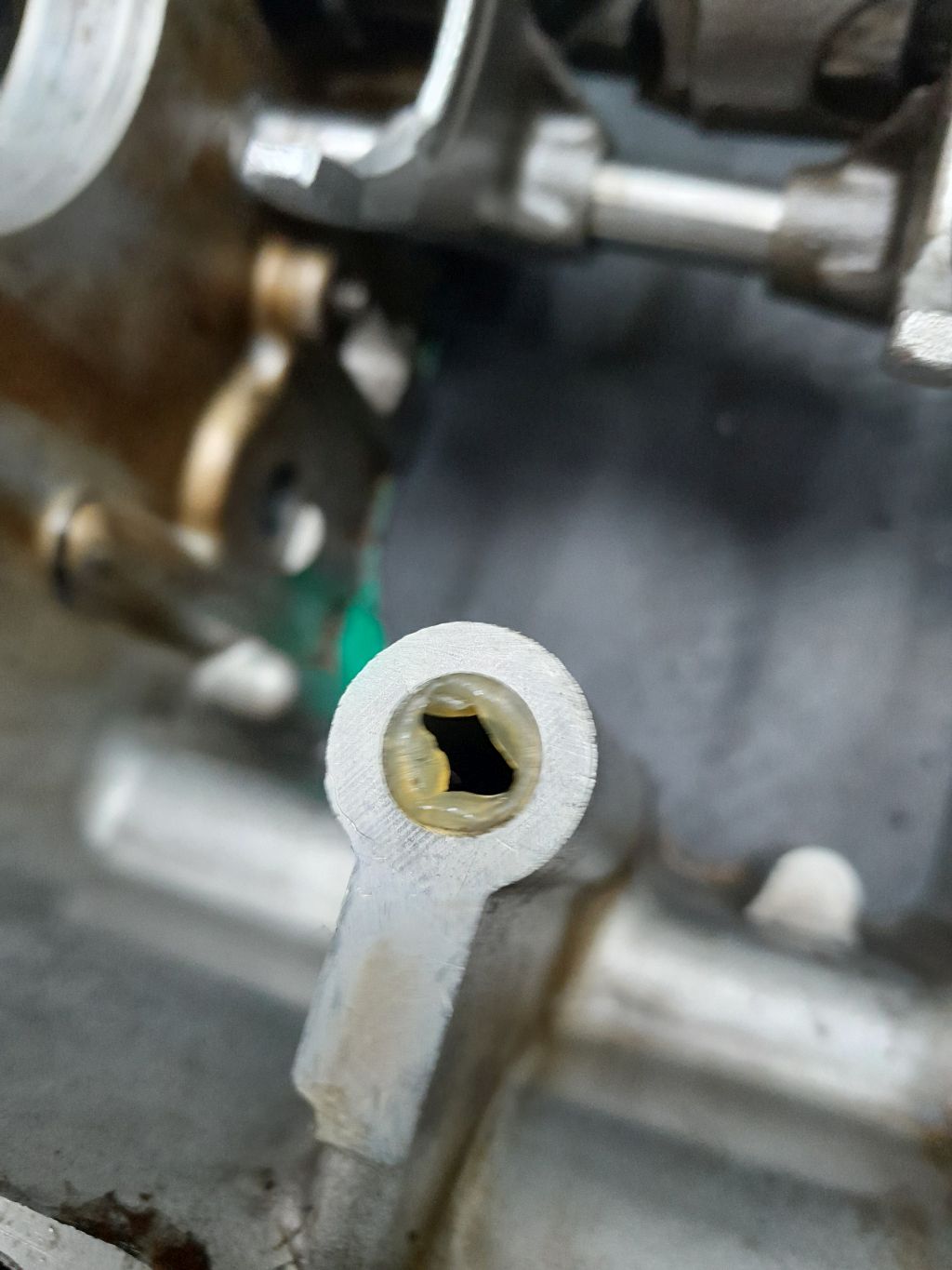

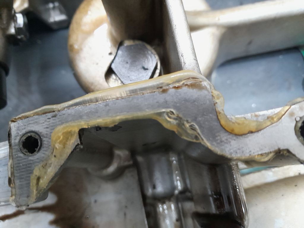

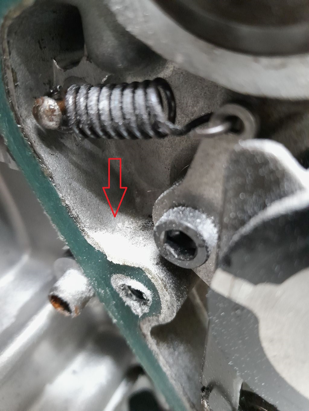

die Gehäusehälften waren mit Sanitärsilikon abgedichtet,der Ölkanal auch
20260929_143158.jpg [ 119.25 KiB | 3-mal betrachtet ]
20260929_143354.jpg [ 152.49 KiB | 3-mal betrachtet ]

und das Beste zum Schluß,nachdem der Motor zusammengebaut war hat den noch jemand Glasgestrahlt :applaus01: .
Das Zeug sitzt in jeder Ecke ...
20260929_134040.jpg [ 193.81 KiB | 3-mal betrachtet ]
20260929_134221.jpg [ 255.46 KiB | 3-mal betrachtet ]
das Motorgehäuse kann ich jetzt erstmal einige Tage spülen bis alles wieder sauber ist.
Wer also selber nicht schraubt und eventuell bei Kleinanzeigen einen schönen "überholten" Motor kauft,kann damit mächtig auf die Nase fallen.
Das Ding ist auf jeden Fall Beschiss vom allerfeinsten und kostet wieder eine Menge Euronen,bis es wieder läuft.
