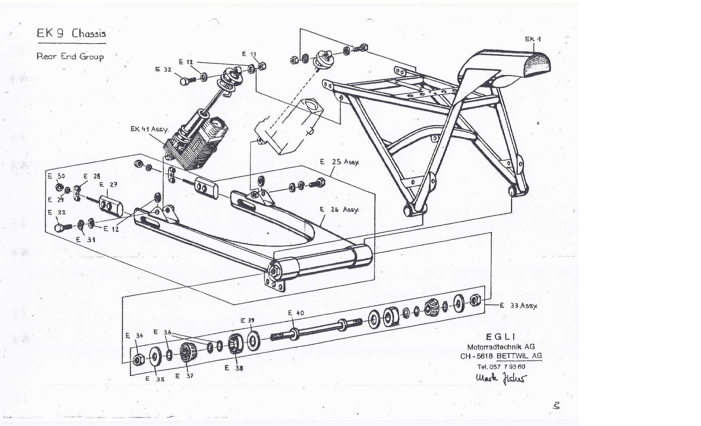

Die Schwinge an meiner Egli sieht anders aus und ich kann mich an eine ausgeklügelte Schwingenlagerung mit Kegellagern etc erinnern. Ist allerdings ne 79er
 Betreff des Beitrags: Re: suche Infos zu 73er Egli
BeitragVerfasst: 25.09.2026, 17:25
Beiträge: 943
Kegelrollenlager hat die Schwinge auch mit ziemlich exotischen Maßen,genauso wie die Lenkkopflager.
Die haben außen 62 und 62,7mm.

Jepp, kriegste so nur bei Niemann oder du musst Normlager umarbeiten lassen was sich nicht lohnt.
Ich mache die Tage ein paar Fotos von der Schwinge und stelle sie ein.

Beiträge: 109
ist sie so aufgebaut, dann ist sie Original

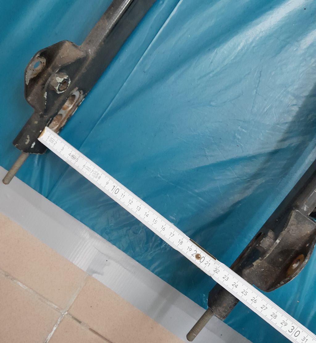

Beiträge: 943
genau so sieht das mit den Lagern aus,mir ist vorhin nur aufgefallen das die Schwinge sehr schmal ist.
Als max. Abstand zwischen den Auslegern habe ich 235mm gemessen
20260925_122921[1].jpg [ 165.45 KiB | 4-mal betrachtet ]
