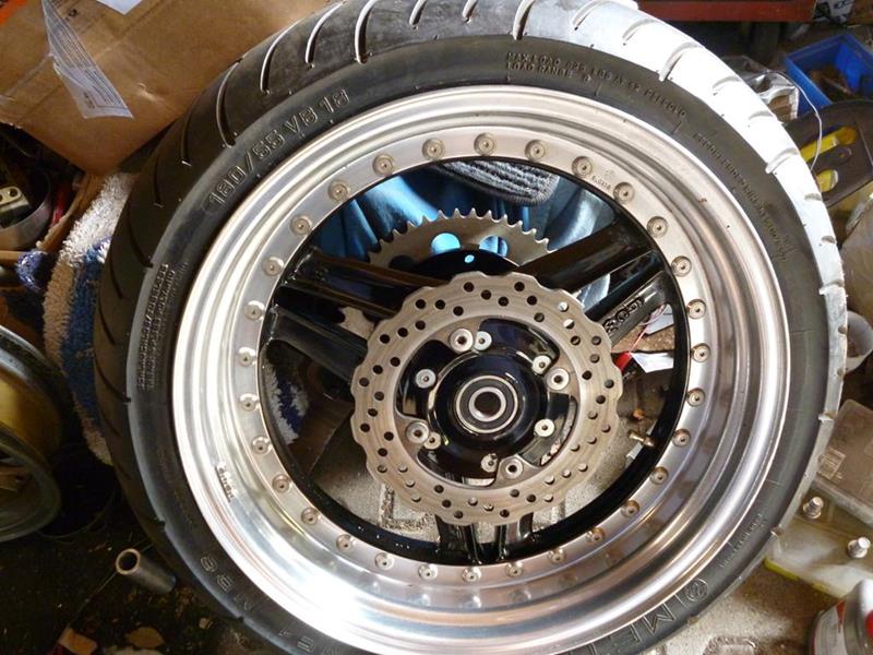

Die äußeren Schrauben M6 von meinen dreiteiligen Fischerfelgen:
Bei der hinteren Felge hatte ich leider vergessen, Dichtmasse zu verwenden da ich mich auf die beiden große O - Ringe verlassen
hatte, aber nach einigen Wochen verliert sie Luft, will sie also de-, und mit Dichtmasse wieder montieren.
Welchen Drehmomentwert nehm ich da für die vielen Edelstahl (VA2) - M6 - Schrauben mit selbstsichernden Muttern (mit Plastikring)???
Ich glaub, die selbstsichernden Muttern sind da die Unbekannte... :roll: :roll:

V2A-Schrauben werden in der Regel angezogen wie 6.8 Stahlschrauben, in diesem Falle bei M6 also mit 7-8 NM. Ich gehe aber davon aus dass das keine V2A-Schrauben sind sondern höherwertiger Edelstahl und somit auch das Anzugsmoment höher liegen dürfte. V2A-Schrauben werden nicht an sicherheitsrelevanten Teilen verbaut, da aufgrund der Sprödheit die Bruchneigung zu groß ist.
Die Felge kannst auch drucklos auf den Boden legen und den Reifen vom Hump treten.

wie Moos geschrieben hat, bzw könnte es auch sein dass auf den Schraubenköpfen Zahlen sind aus denen sich Der Anzugsmoment ergibt.
Wenn du die Felgen wirklich zerlegt, solltest du auch neue Muttern nehmen, oder mit Schraubenkleber sichern, da man die Kunststoffringmuttern nicht wieder verwenden sollte.
Den Reifen ab- und aufziehen geht grundsätzlich von "Hand", aber als Ungeübter gleich mit einer Alufelge anfangen, würde ich abraten.
Warum lässt du dir nicht einfach einen Schlauch einziehen?

"A2" soviel ich grad weiß...

Das dürfte dann wohl V2A sein, da macht es dann wohl die Menge.
Aber was spricht denn nun dagegen einen Schlauch ein zu ziehen?

Wenn da A2-80 drauf steht, entspricht das etwa der Festigkeit von 8.8
Die meisten A2 Schrauben die ich kenne haben aber sogar nur A2-70 Kennung...
...Bin ausserdem am grübeln ob ich Selbstsichernde Muttern da verwenden würde, die Plastikeinlage verfälscht ja auch das Anzugsmoment, evtl wäre
Mittelfeste flüssige Schraubensicherung sogar sinnvoller.

Zum Schlauch:
Ansich eine gute Idee, jedoch hab ich aufgrund der dicken Felgenmittelteilskontruktion ein sehr langes spezielles Metallventil mit O-Ring(en)
drin, die ich beim Felgenkauf dazu bekommen habe, da weiß ich gar nicht ob es Schläuche mit so langen Ventilhalter gibt... :roll: :roll:
Muss ich wohl mal genau nachmessen... :idee05: :idee05:
Gibt es eigentlich Schläuche für 180er und 210er 18 - Zöller??
Hatte bisher nur bei der MZ Supermoto mit 160er 17 Zöller anhand der Speichenfelgen welche drin ... :idee05:
