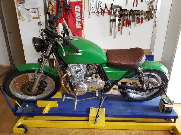

Also ich hab die Kiste komplett umgebaut. Mal abgesehen von der frontgabel und dem Motor selbst. Das Problem trat direkt vom Anfang auf. Dachte erst es liegt vllt daran, dass die Kiste fast 20 Jahre gestanden hat. Hab dann mal ein paar km gemacht und es wurde auch geschmeidiger, bis auf die Geschwindigkeit. Hab dann mal mit dem auspuff angefangen. Hab ne 2 in 1 Anlage drauf und dachte es liegt vllt daran. Aber auch mit original hat nix geklappt. Dann besagten Motor rein (der ist von meinem Schwiegervater und der hat von der 440 eigentlich verdammt viel Ahnung. Sprich wenn er sagt der Motor ist überholt dann richtig und ohne Murks). Das hat auch nix gebracht, daher vergaser getauscht (auch vom Schwiegervater), kein Ergebnis. Dann den original Tank drauf wegen benzinhahn und Belüftung. Da war auch alles klar. Übersetzung gecheckt, top. Zündung getauscht, immer noch das selbe Problem. Man merkt zwar, dass in den unteren drehzahlbereichen mehr bums kommt, die Kiste dreht auch bis 9000 ohne Probleme hoch im Stand. Es fühlt sich aber an als käme einfach keine Kraft mehr wenn die Drehzahl hoch geht. Und bei 90 ist dann komplett ende
Achso und der luftfilter ist noch original

Fü mich hört sich das so an, als würde entweder zu wenig Luft ins Gemisch kommen oder die Vergaser sind fischig (Membranen?) Kannst mal ohne Sitzbank mit freier Ansaugung testen? (Kissen auf den Rahmen...) Wenn am Motor alles i.O. ist, kann es nur von der Gemischaufbereitung kommen, und da wären meine ersten Verdächtigen eben der Luftdurchsatz oder die Gaser selbst.
Ned dass der Sitz den Luftansaugweg verengt, dann reicht die Luft im unetern Drehzahklbereich grade noch so, bei höherer Drehzahl geht dem Ding dann im wahrsten Sinne des Worts die Luft aus.

obelix hat geschrieben:
Ned dass der Sitz den Luftansaugweg verengt, dann reicht die Luft im unetern Drehzahlbereich grade noch so, bei höherer Drehzahl geht dem Ding dann im wahrsten Sinne des Worts die Luft aus.
Gruss
Obelix
Das musste ich nach dem Bild auch grad denken...

Hat sich da nochmal was getan, gibts evtl mal ein Bild ohne Sitz...
Johnnes

kommst du um die kurve mit der fußraste? und der seitenständer ist mir auch nicht wurscht. :)

Die Rasten sind höher als bei vielen anderen Choppern:-) Aber was stört Dich an dem serienmässigen Seitenständer?
