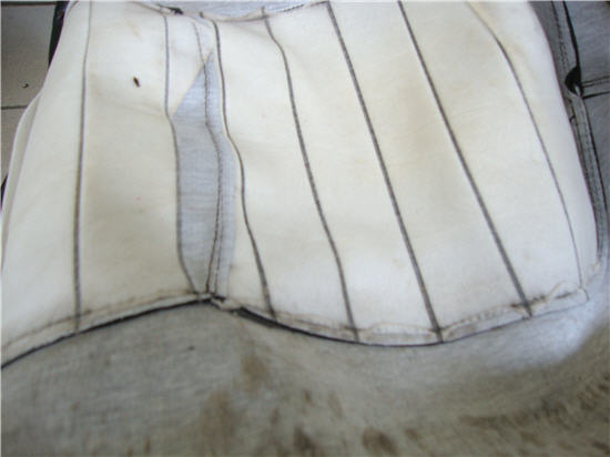

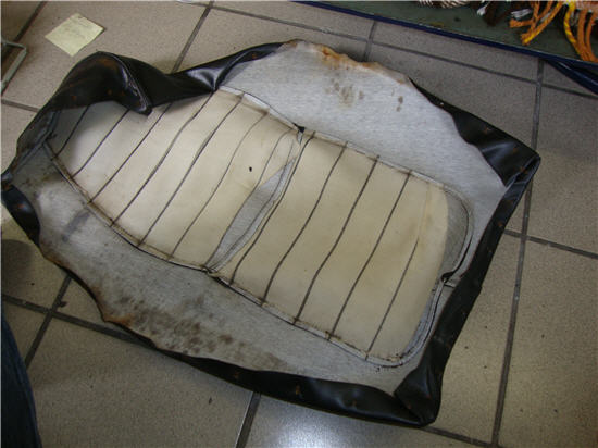

Bin ja bei der ST Sitzbank. Als ich den Bezug und den Schaumstoff abgenommen habe, war da noch eine Plastikfolie dazwischen. Schien mir aber nicht orignal zu sein.
Sollte zwischen Bezug und Schaumstoff eine Plastikfolie eingelegt werden ? Oder lieber ohne montieren. Ich kann mich an meine anderen Sitzbänke nicht mehr erinnern.

Das kommt drauf an, ich geb gern einen Müllsack unter den Bezug drunter, weil dann SICHER kein Wasser in den Kern eindringen kann (zumindest nicht von oben)

wenn du richtiges Sitzbankbezugmaterial nimmst brauchst du keine Folie, aber wenn du einfaches Kunstleder nimmst u. abnähen lässt, kann die Feuchtigkeit durch die Nähte kommen.

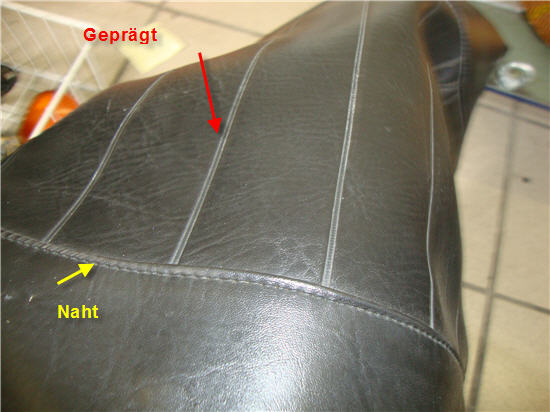

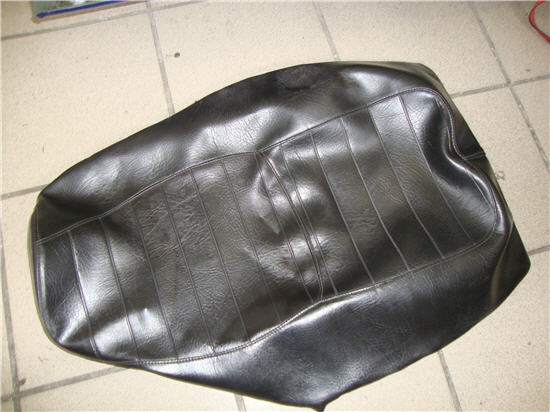

Ich nehm den orignal Sitzbankbezug. Zumindest war der drauf und ich gehe davon aus, dass es noch der Originale ist. Der ist noch gut. Oben, die Sitzfläche ist nur geprägt, an den Seiten , also von der Sitzfläche zur Seitenfläche ist eine Naht.
