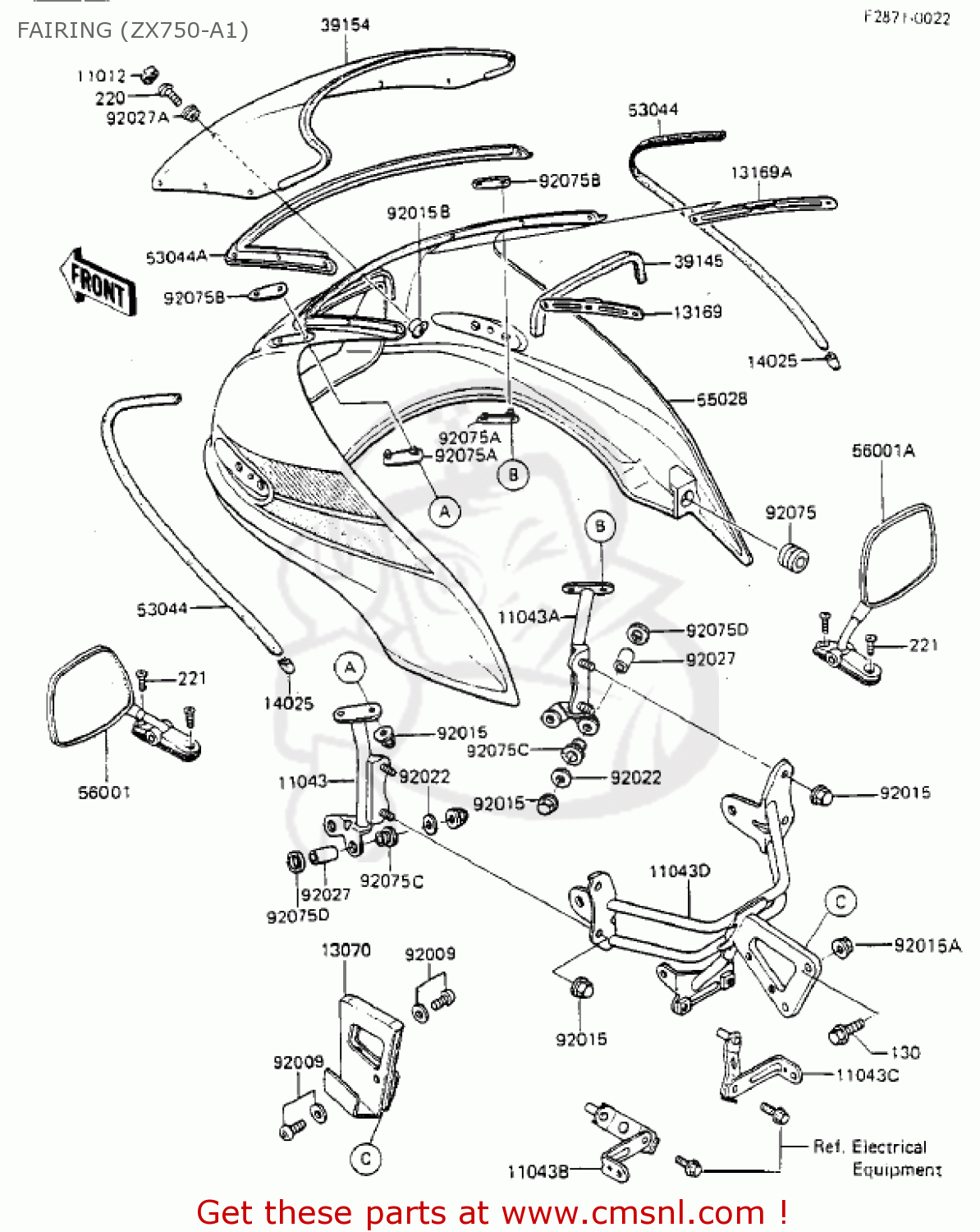

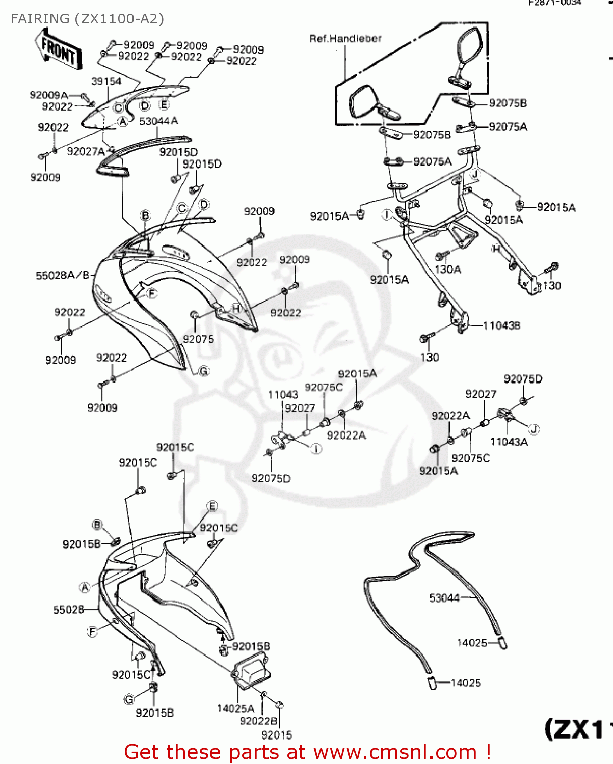

möchte mich meinen Vorredner anschließen. Die Unterschiede im Geweih sind groß.
Da ist auch nichts schnell passend gemacht. Es gibt natürlich 750 Teile, die auch
auf der 1100er Ute passen. (Sitzbank, Heckbürzel, Fender , Rücklicht ..etc.) aber viel
ist es nicht.
Gruss, Andreas
fairing-zx1100-a2-1983-zx1100-a1-gpz_bigkar129319344_a7e8.gif [ 242.15 KiB | 342-mal betrachtet ]
fairing-zx750-a1-1984-zx750-a2-gpz-750_bigkar138019206_e912.gif [ 274.6 KiB | 330-mal betrachtet ]
