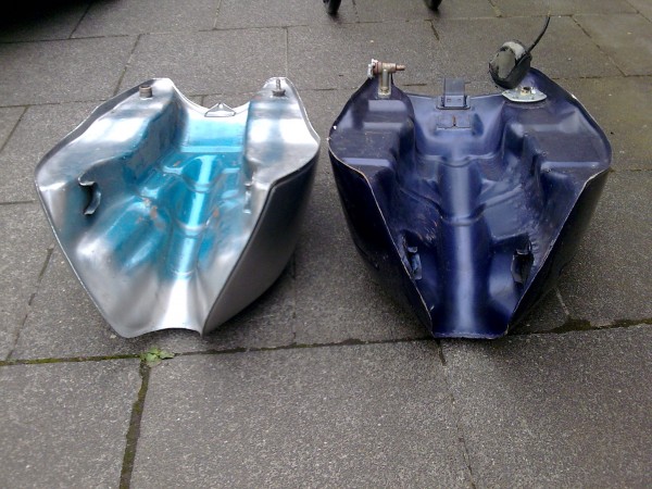

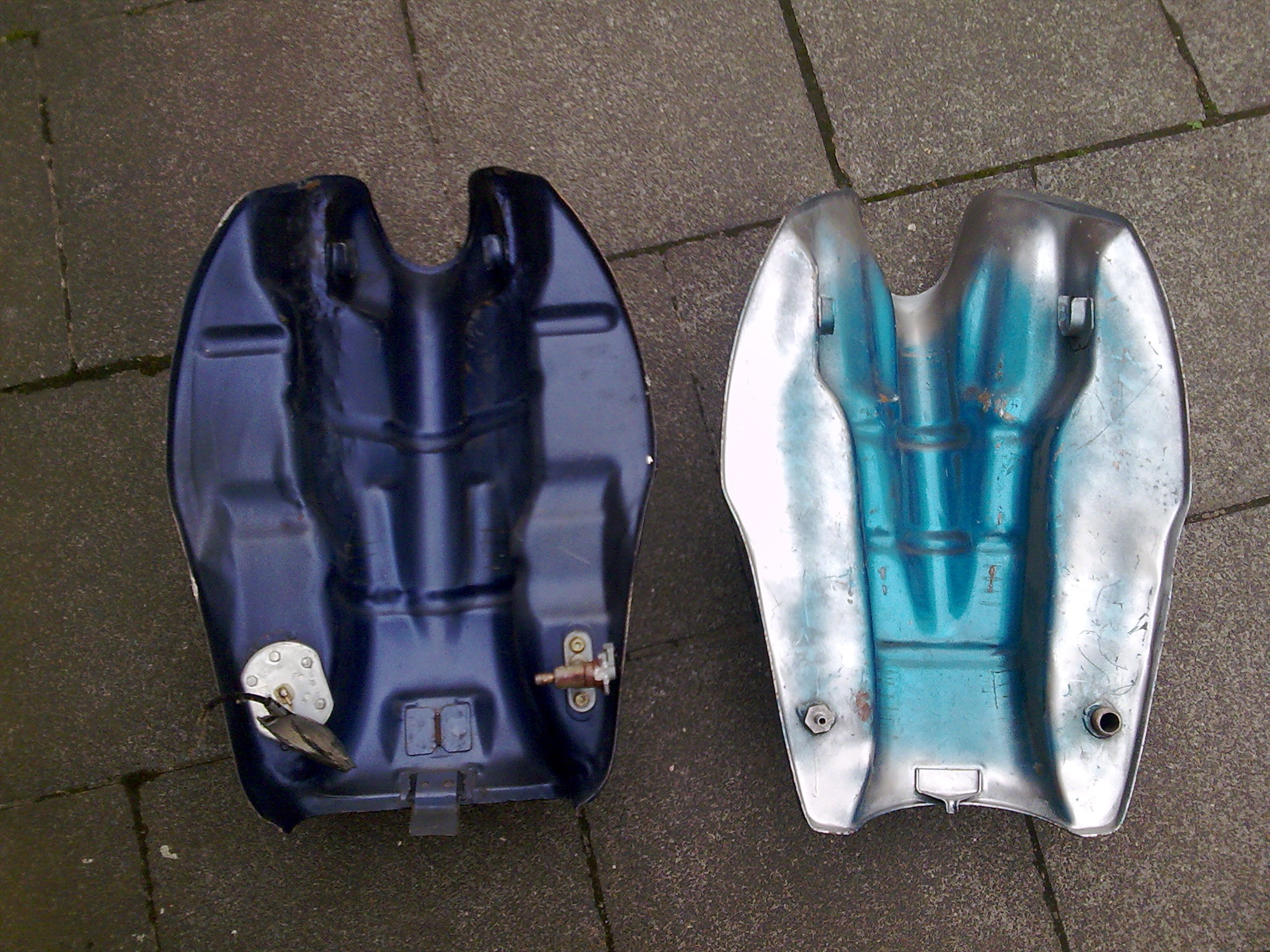

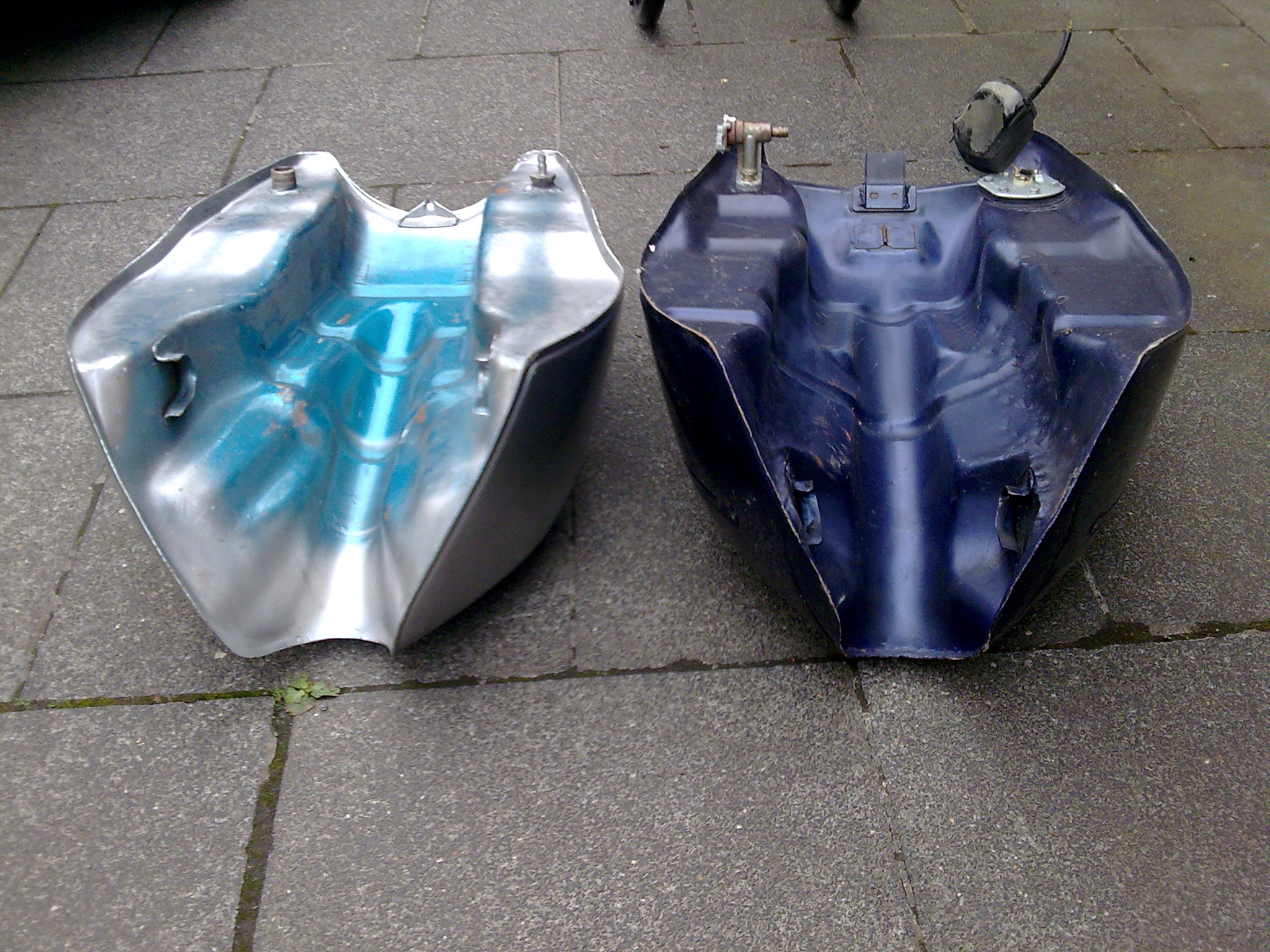

Hier die Bilder, der Silberne Tank ist von ner MK2 bzw FI der ander ist ST.Es wurden aber am Tunnel schon teilweise mit nem Hammer "Anpassungsarbeiten" gemacht. Der ST Tank ist auch vorne im Bereich des Lenkkopfes schmäler.
Ich hoffe das hilft Dir weiter.

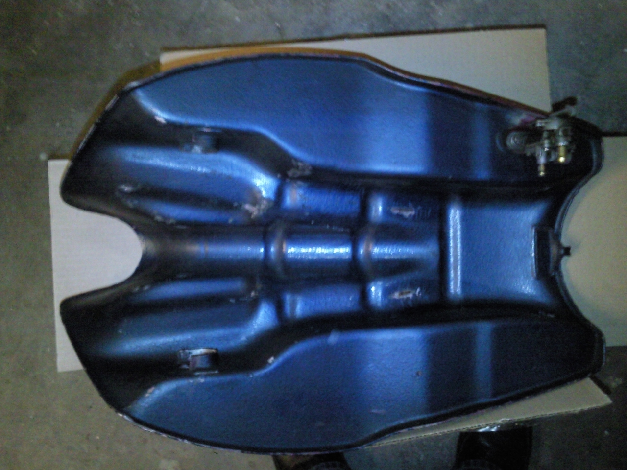

Hallo Leute,
hier mal ein Bild vom MK2 Tank. :idee05:
Andreas :winken01:
