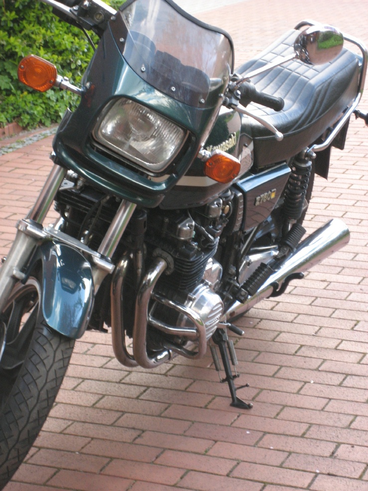

hier die Fotos
007 (2).JPG [ 308.52 KiB | 229-mal betrachtet ]
 Betreff des Beitrags: Re: Z 750 Seitenständer
BeitragVerfasst: 21.04.2010, 16:57
das zweite
006 (2).JPG [ 252.71 KiB | 210-mal betrachtet ]
BeitragVerfasst: 21.04.2010, 18:05
Hi Rainer,
Das ist eine völlig normale Schräglage.
Ich habe heute Post bekommen :!:
Danke :applaus01: :freunde01:
BeitragVerfasst: 21.04.2010, 18:11
Ja ist vollkommen ok so. Der Graukittel soll mal ne Brille ohne Verzerrungslinse aufsetzen.
