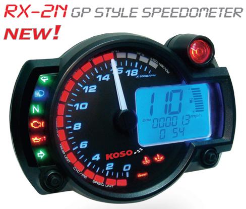

Die meißten elektronischen zubehörtachos kann man exakt via Reifenumfang einstellen (Motogadget, Koso ect.)
den hier hab ich mir für mein nächstes Projekt zugelegt....einfach geil das Teil
