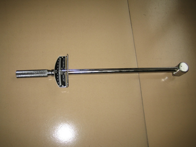

ich habe mal an die werkstattspezialisten eine frage zu meinem drehmomentschlüßel den ihr auf bild 1 seht.
beim sonntäglichen reinigen des werkzeuges habe ich den drehgriff zum einstellen des drehmomentwertes sehr weit raus gedreht um auch ganz unten mal zu putzen. siehe bild 2
unangenehm ist der umstand das der griff plötzlich in der einen und der schlüßel in der ander hand waren.
hier meine frage 1: muss ich den drehmomentschlüßel jetzt neu justieren/eichen lassen?
und frage 2: wozu dient die mutter auf bild 3 mit der die gewindestange im drehgriff gekontert ist?
und frage 3: wer justiert sowas?
by kawakurt.de
 Betreff des Beitrags: Re: drehmomentschlüßel
BeitragVerfasst: 10.05.2009, 13:56
Das Ding kannst Du einfach wieder zusammenbauen.
Wenn die Feder den ersten Widerstand bringt, drehst Du vorsichtig zurück und steckst den Vierkant zwischen die Backen eines Schrubstocks. Jetzt soltte sofort ein Auslösen erfolgen.
Wenn Du genaue Werte haben willst, musst Du aber zum Eichamt. Das wird teuer, teurer, als ein neuer Drehmomentschlüssel. Die preiswerten Drehmos liefern ja auch nur annähernd korrekte Werte. Die beschriebene Mutter dient dazu, :D den Griff zu arretieren, da beim Schrauben die Einstellung verändert werden könnte.

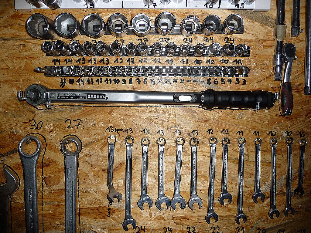

Falls du öffters Motoren schraubst,dann kann ich dir nur raten,kaufe gute Drehmomentschlüssel.
Gerade bei dem festziehen von Köpfen währe das wirklich angeraten.
P.S.Bild : Großer Drehmo...ab 20 Nm...kleiner bis 19 Nm
BeitragVerfasst: 10.05.2009, 20:53
ja der Drehmomentschlüssel sieht mir eh etwas billig aus. Dem würd ich eh nicht glauben. Kaufe Dir lieber einen Markenschlüssel ala Hazet, Gedore ect. Ein verzogener Zylinderkopf ist es nicht wert. Gutes Werkzeug ist die halbe Arbeit...... Spar lieber am Klopapier. Is eh fürn Ar...

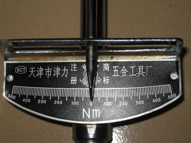

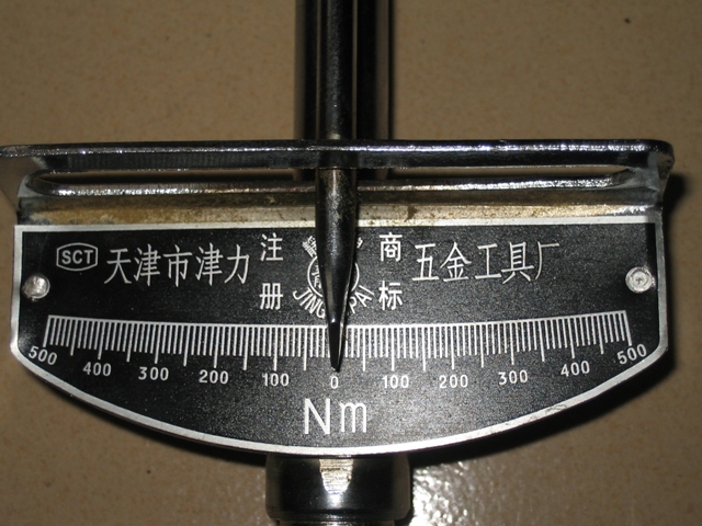

BeitragVerfasst: 16.05.2009, 13:08
Zum Thema Drehmomentschlüssel kann ich auch gerade was beitragen :lol:
Ich bin gerade mal wieder in China und brauchte einen Drehmomentschlüssel für 450Nm um Schrauben an der Turbine festzuziehen. Da kahm der Kunde mit diesem Teil an :idee05:
IMG_0117.jpg [ 154.37 KiB | 253-mal betrachtet ]
IMG_0116.jpg [ 92.76 KiB | 253-mal betrachtet ]

Na ja ich würde eher sagen das is ein Schätzeisen :krank05:
BeitragVerfasst: 16.05.2009, 19:08
Mick hat geschrieben:
Warum? Solche Teile haben absolut linearen Verlauf. Auf ein akustisches Signal kann man verzichten, auf eine Auslöseratsche auch.
Allerdings sollte die Stahlqualität strengen Kriterien gehorchen.
