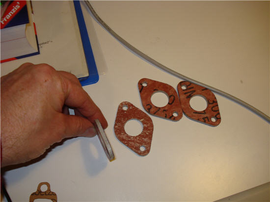

Hi, Schau mal, das sind die orignalen Verengungsteile, die am Zylinderkopf vor den Ansauggummist zumZylinder hin sitzen. Meistens wurden die nach der Drosselung sofort wieder rausgenommen, ganauso wie der Stopfen im Luftfilterkasten (weil die Kiste damit absolut nicht lief).
Original gibt es für die z 650 er keine andere Drosselung, kann sein, dassevtl. einigerr Zubehöranbieter eine Drosselung über den Auspuff gefertigt habe, Habichmal bei ner kleine Z 440 und Honda gesehen. Da war dann eine Scheibe mit einem ganz kleinen Loch vor dem Auspuffkrümmer im Zylinderkopf drin.
Wenn du alles nachgeguckt hast und deine Z nicht mehr als 160 /165 km/h raustut ist sie evtl. sehr viel gelaufen --mehr als 130.000 km und verschlissen. Mal Kompression messen !!!
Oder.......... einer hat beim Ventileeinstellen die Nockenwellen um einen zahn versetzt. Das ist mir in meiner Jugendzeit mal passiert....... dann läuft sie untenrumgut nur reht lahmarschig beim bescheleuniggen und so ab 130 km/h bis 150/160 gehts ganz langsam, dann ist Ende.

Danke für die detaillierte Anwort.
Ne, also im Ansaugstutzen ist keine Verengung und die Scheiben würde man ja wahrscheinlich sogar von außen sehen.
